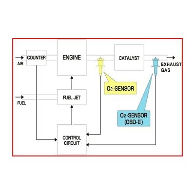

Sau khi tham khảo, có lẽ của e là hỏng cảm biến khí thải (có phải không cụ OldESC), cụ có thể xem thêm ảnh của cụ OldESC ở đầu và cho e lời khuyên
Theo như diagram mà cụ OldESC post lên thì cái chỗ bôi vàng đấy em nghĩ là cảm biến oxy, vì phần phía dưới ngay đó là hình vẽ nối ra đường ống xả. Cảm biến oxy đặt trên đường xả để phát hiện và đo lượng oxy dư trong khí thải, và từ đó, cấp tín hiệu về ECU, để ECU điều chỉnh, hoặc thêm hoặc bớt lượng nhiên liệu sẽ phun vào, lấy thêm gió hay bớt gió, những xe đã cao niên, độ trễ tín hiệu của cái cảm biến này tới ECU cũng tăng lên, dẫn đến ECU đưa ra quyết định sai, gây tốn xăng và khí thải cũng ô nhiễm nhiều hơn.

Trển
Không phải rồi cụ, cái cảm biến oxy theo như thằng này http://caronline.com.vn/Desktop.aspx/Kinh-nghiem/Kinh-nghiem/Huong_dan_kiem_tra_cam_bien_oxi_dong_co/ , của ESC.......thì nó nằm ở dưới ống xả cơ, cái này ít hỏng lắm, và đến giờ thì em cũng đek biết cái trên gọi là gì nữa, nói chuyện với mấy chú kỹ thuật hãng thì vẫn bảo là cảm biến oxy :)), hay là Ếch chết nó dùng cả 2 cái????

theo em thì chỉ là tên gọi thôi ... cảm biến khái thải hay cảm biến oxy đều đúng
ESC 2.3 có hai cảm biến đúng như hình này, cắm dây OBD vào kiểm tra cũng chỉ báo có 2 cảm biến.... xe xịn thì có nhiều cảm biến oxi hơn
