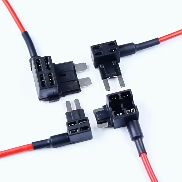

SUb gầm chưa cần đến lấy điện từ ắc quy đâu cụ (10A) .
Bảng cầu chì có chân dự phòng 20A . Cụ mua cái dây cắm thằng vào chân đấy. Dây này sẽ có chỗ cắm cầu chì .
Tham khảo:
Tín hiệu loa thì Cụ kiểm tra xem Fadil co chống ồn chủ động không? nếu không thì đơn giản.
Tìm dây ra loa . Nếu xe có 2 loa trước và sau thì lấy tín hiệu loa trái trước loa phải sau hoặc ngược lại (tránh quá tải âm ly và tín hiệu ra sẽ khỏe hơn, gara thì thường chơi trái phải cùng trên hoặc dưới)
Còn lại là đấu nối thôi. (chú ý đấu nối cần băng dính nhiệt tốt và dây nguồn cho loa là Awg 14-16 . Dây tín hiệu Awg 18-20)
Chúc CỤ thành công. (Còn lười thì Cụ mua linh kiện rồi ra bảo nội thấy họ thi công cho)

Dùng dây nối cầu chì trên lazada dễ bị nóng dây lắm cụ. Em thử với cầu chì 20A rất nóng khi nghe ở mức trung bình.
Vậy nên an toàn nhất vẫn là đi dây từ bình. Em cũng chưa biết cách đi từ ngoài vào cabin thông qua lỗ cao su của bó dây có sẵn như nào vì nó rất kín và dây đều bó keo lại.
Không biết bác chủ đã đi ổn chưa share em với,

Dây nối cầu chì awd 16 chịu đến 40A vỏ silicon sao nóng được ( bản thân cái dây loa gầm nó dùng 18-20) cụ chọn cửa hàng uy tín là ok. Còn ra khoang máy xe nào cũng có đường ra của dây xe Cụ cứ theo đường đấy mà ra . Thợ thì họ chọc 1 lỗ ở khe cao su cho dây qua đấy . ( không sợ hở vì cao su lại co chặt vào . Quan trọng sub gầm phải hịn tý.Dây nối thêm chỉ dùng cầu chì 10A thôi 20A là giá trị tối đa rồi. Bản thân cái dây nối đấy cũng chỉ dùng 10A .

Em bị nóng ở cộng dây chiết cầu chì ra ấy cụ (cộng bán trên lazada )và tiếp điểm cầu chì.
Em đi dây cho amply mono ( 30A) để kéo sub hơi đó cụ.

20A cũng không dùng bên trong xe được, bắt buộc từ ác quy nếu dùng trên 10A. (Ac quy cũng cần to hơn 10% so với nguyên bản)
