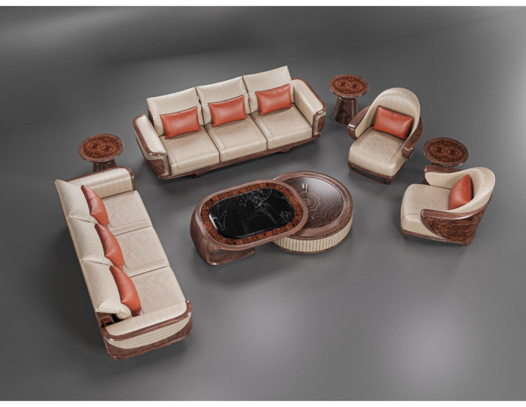

Gửi các cụ tham khảo mẫu sofa gõi Óc Chó kết hợp bọc da mới .
