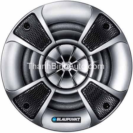

@ cụ rừng: cụ ngó xem loa này http://www.thanhbinhauto.com/3074/detail-54-Loa_BLauPUNKT_GTx-402_,_100mm.htm lắp quả center trên taplo ok không cụ?
Không nhất thiết là phải là loa 10cm đâu cụ ma ạ . Mai em sẽ tháo cái nắp loa center ấy ra tìm cách thiết kế mặt dưỡng cho cặp loa blaupunk đang.thừa ra :D
Cơ bản dùng loa 100mm thì để sẵn sàng cho quả mặt hịn giống cụ Beck chứ cụ! Vì cái mặt đới nó viền đúng = Vành loa mà! =))
