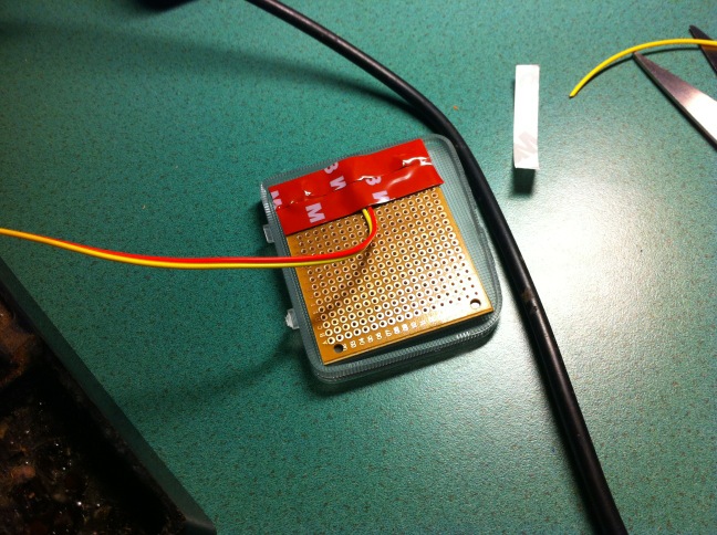

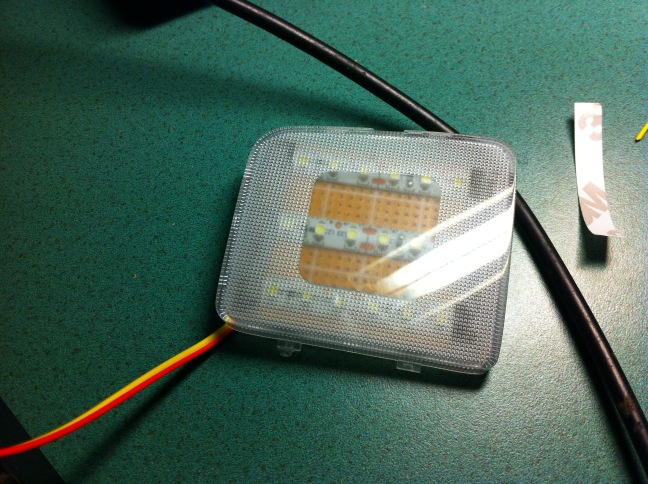

Cái vụ đèn trần hồi trước e thấy bọn chợ giời nó bán đắt quá nên em mua 1 mét dây LED về em cắt ra tự đấu như thế này ạ
Còn thừa em làm quả LED cốp dư này
Nhìn như đèn tuýp luôn ợ

em thấy cái đèn trần cụ làm hơi thô. nho nhỏ chút cho đẹp và làm đế màu trắng cho đỡ lộ ạ, dù sao cũng có ý hay và hạt rẻ :D

Hì hì 60k/1 mét có 120 bóng. Chỗ này có 18 bóng hết khoảng chục nghìn tiền LED. Quá rẻ cụ nhờ
Cụ mua ở chỗ nào đới ạ, chỉ chỗ em mua với, mua loại này về DIY là chuẩn. Ngon bổ rẻ.
Chợ giời City cụ ạ
Cụ mua cả cuộn mặc cả khéo thì 50k/m loại 1 mét có 60 bóng to đấy
Nó đấu sẵn có điện trở rồi (3 bóng 1 trở) chỉ việc đấu vào đường 12v chạy phe phé.
Cụ máu thì mua loại LED đa sắc (3 màu Red, Green, Blue) và cái bộ điều khiển kèm remote. Lắp vào nó thay đổi màu mè tùm lum, nhấp nháy loạn xạ như sàn nhảy luôn ạ
