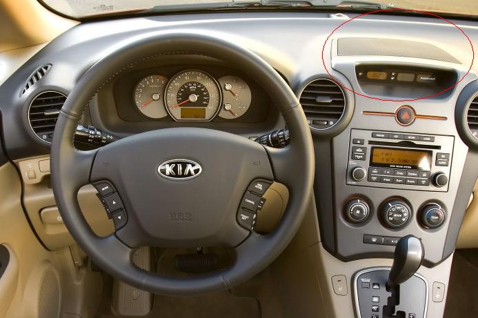

Hôm nay em xin giới thiệu với các cụ về dự án độ loa của em ạ :)
- Speaker center: em đã độ món này cùng với cụ Đai quần gần 2 năm rồi ạ, do tình cờ trong lúc buồn buồn tháo ra chơi thì thấy chỗ lắp đặt sẵn :D
Nó như này:
Sau đó khoét cái nắp nguyên bản và tạo cái Grill xấu xí như lày :)
Và sắp tới khoảng nửa tháng nữa em sẽ có món này, chuẩn ko cần chỉnh (nguyên bản RONDO EX V6 :)) )
Tiếp theo là độ loa SUB (triển khai trong thời gian sớm nhất có thể :P ), cái món này hiện cụ Na đang khoái đây (độ theo đúng những gì mà RONDO EX V6 full option nó có và tại đúng vị trí chờ sẵn của xe các cụ nhé :-? ), waitting... :D
