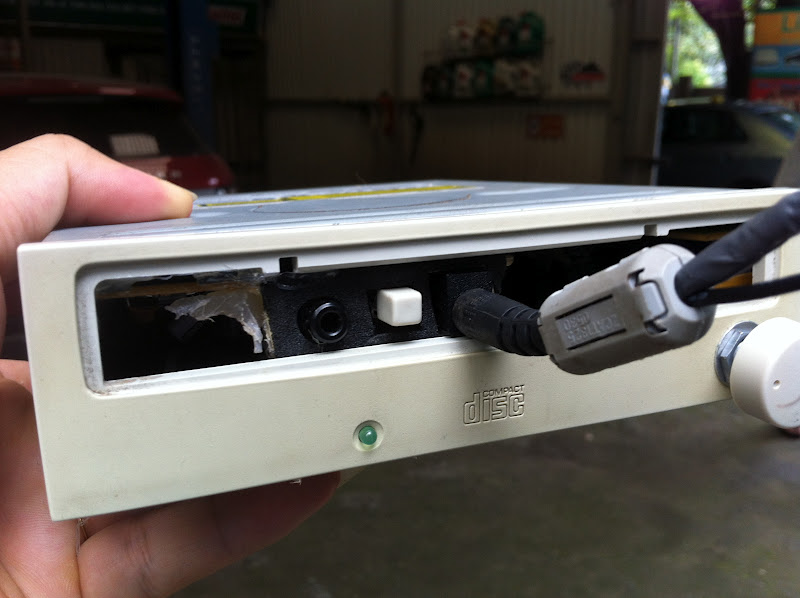

Vừa rồi em đã show off lai cho các cụ tai trâu, điển hình là cụ N... ạ :)), giờ em show ảnh thực tế đây ạ :-?
Cái mạch công suất của nó đây:
Đằng trước:
Đằng sau:
Bọc tí đề can vào cho sang :)
Chạy dây điện và dây ra loa, tất cả được bọc bởi ống nhựa Nhật xịn :D
Để em nó vào gầm ghế:
Gọn gàng lại như này:
Loa đây ạ, em fix vào chỗ hay buộc lợn lúc đi buôn :)), nhìn hơi chuối các cụ thông cảm :))
Cận cảnh :-?
Kết: ngon bổ rẻ :))
