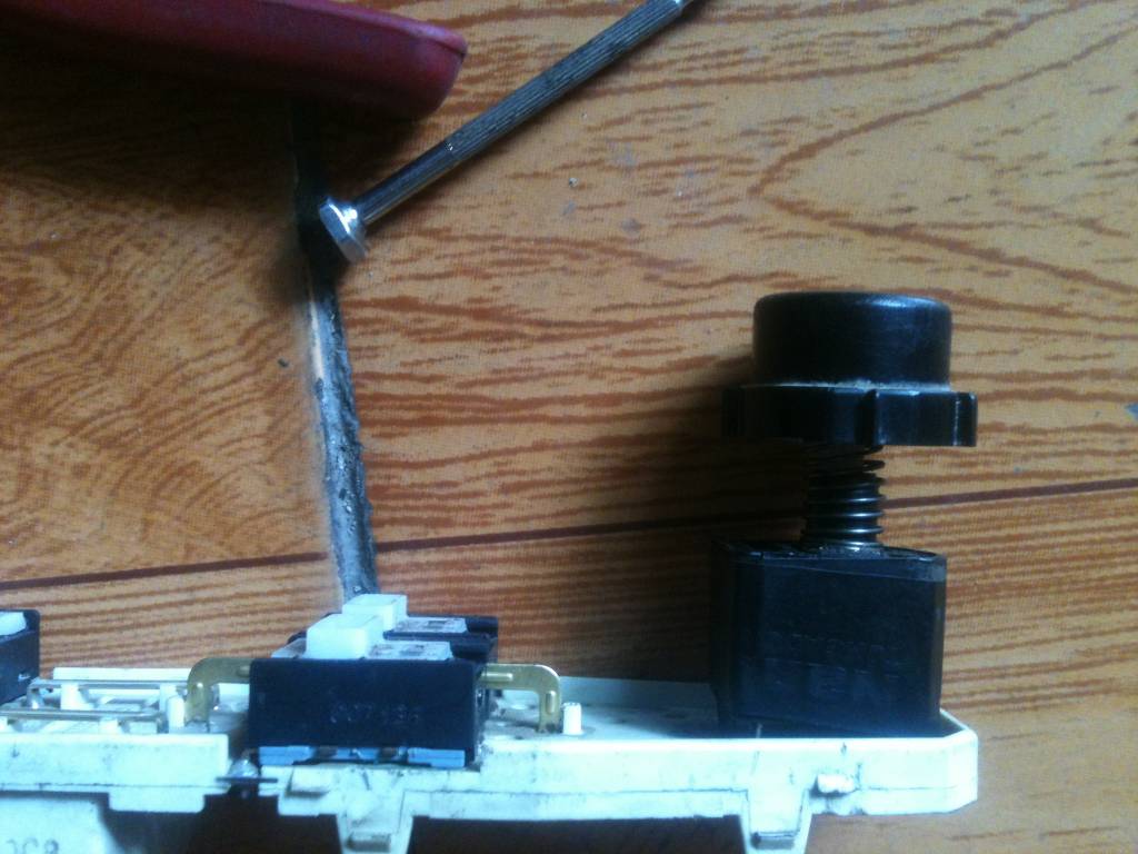

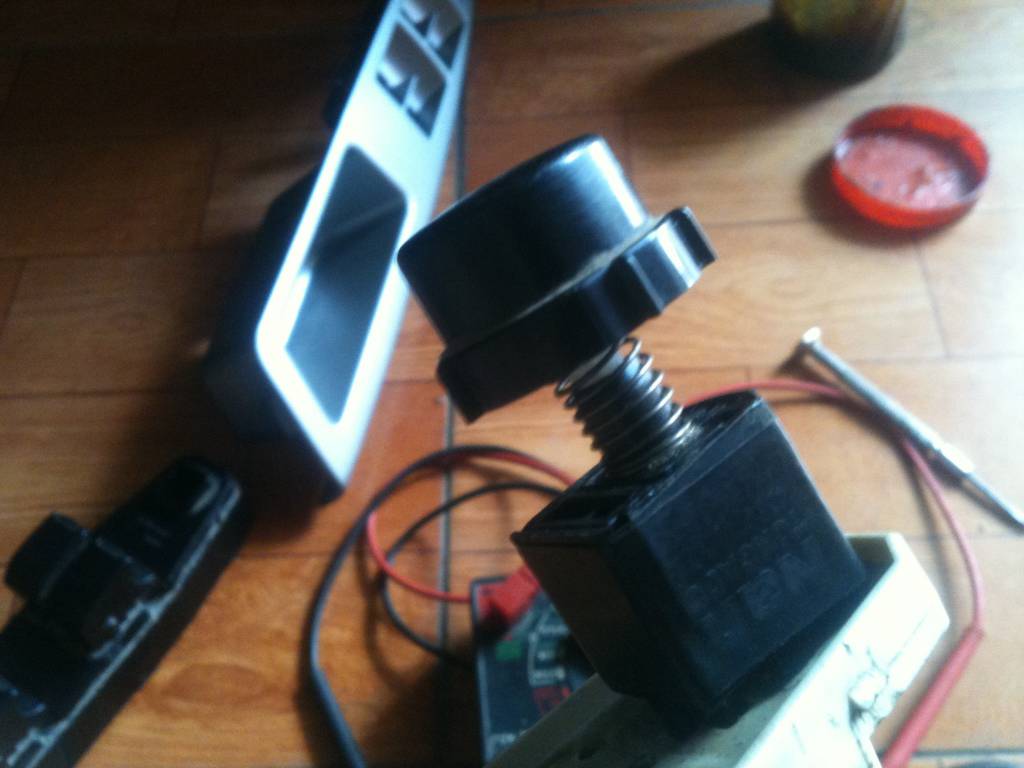

Em chào các cụ. Các cụ cho em hỏi chút ạ. V3 em Spark 2010 đã thay chuột cửa TQ. Hôm rồi em đã thay cả bộ cơ cấu cửa bên lái ( Có chuột tổng, giắc cắm của Gm). Sao khi đấu đầu dây vào thì không thấy chuột tổng nhúc nhích gì cả (Dây vẫn nguyên bản). Thông thường khi nhấn chuột cái thì 3 cánh còn lại phải sập xuống. Em thử đo nguồn cấp vẫn có ngon lành, 2 đầu ra chạy ra 3 con chuột đức vẫn ok. Có lẽ nào do chuột cái?????
Cụ thử chích điện vào một con chuột tổng xem nó có nhảy ko, nếu nó ko thì thay nếu nó nhảy cụ xem lại dây sang chuột con...

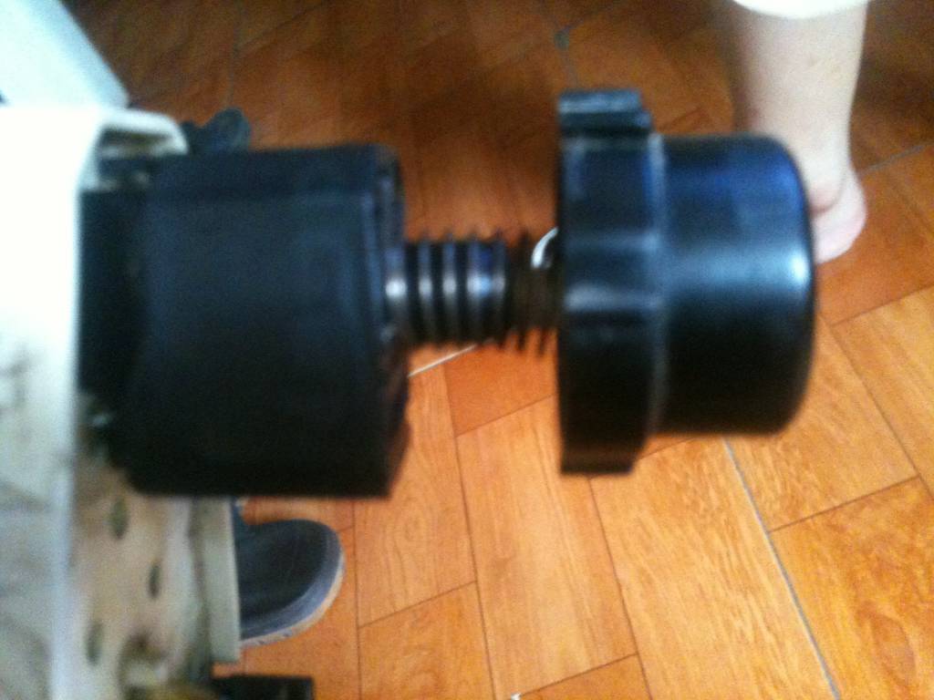

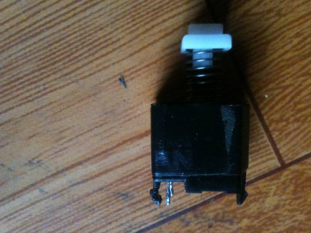

Cụ nào có cái công tắc tổng của khoá kính điện để lại cho em với ạ. Hôm qua em tháo ra bị bay mất viên bi giữ vậy là nó cứ đóng liên tục.
Mà thay cả bộ thì phí quá ạ.
Xe em spark.

Ý em là tại sao con chuột tổng lại là con chuột cái? Người ta phân biệt giắc đực cái là do cấu tạo giắc đực thò ra cắm vào cái :D, con chuột cái của cụ ai quy định và theo nguyên tăc nào vậy, em goi con chuột tông là chuôt đưc có đc không :)
Cũng vậy mà cụ. Công chuột tổng (chuột cái) của TQ thì có 5 dây. Chuột xe spark có 4 dây. Các con còn lại chỉ có 2 dây thôi.
Theo em hiểu thì chuột tổng ( chuột cái) nó có 2 dây vào và 2 dây ra qua công tắc mục đích là cấp nguồn cho 3 con chuột còn lại. Khi nhấn chuột tổng 3 con chuột còn lại được cấp nguồn và cũng sập theo và ngược lại
