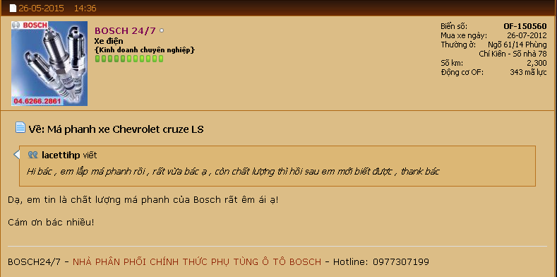

Khoảng cuối tháng 05/2015 em có đặt mua 01 bộ má phanh trước cho xe Chevrolet Cruze do bên bác Phụ tùng Bosch 24/7 bán giá 710.000 đ/bộ , sau khi nhận hàng em mang xe sang Chevrolet Thủy Nguyên Hải phòng lắp , sau khi lắp xong và sử dụng đến thời điểm hiện tại thực sự rất khó chịu khi mỗi lần sử dụng phanh xe . Cứ phanh là mà phanh kêu ken két, nghe mà rùng mình ạ . Em tưởng phanh bẩn lại mang sang hãng vệ sinh , nhưng đâu vẫn hoàn đó , tiếng kêu kin kít, ken két không giảm đi tí nào . Khi bác BOSCH 24/7 trao đổi với em thì khẳng định dư lày :
Vậy em xin hỏi bác BOSCH chất lượng má phanh bác bán ra có thực sự êm ái như lời bác nói hay không ạ ?
