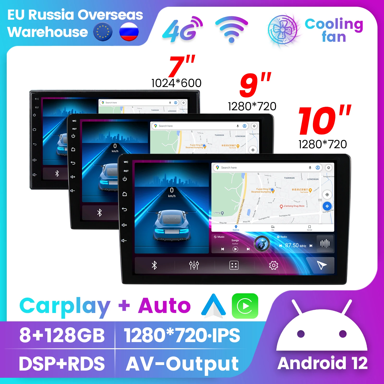

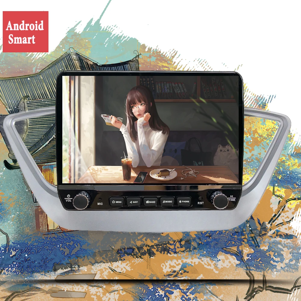

có cụ nào có kinh nghiệm order màn hình bên aliexpress về tự thay chưa em tham khảo tí. Em đang định order con này về lắp cho con hyundai accent. Xem hướng dẫn tháo lắp trên youtube thì cũng đơn giản.
Em vừa làm 1 con 8/128 trên đó giá 6,5 củ về tự lắp. Công nhận là rẻ, ở vn các cụ ý bán 4/64 hoặc 6/64 phải 15củ
xe cụ cũng accent à. Bao giờ order về đến nơi & lắp lên cho em nhìn tham khảo với nhé.
À lắp màn android này cũng có cái hơi dở là không dùng được camera lùi zin (có thấy mấy clip dạy đấu dây để giữ được cam lùi zin nhưng phải đấu đấu nối nối hơi ghê), dùng camera lùi ahd nó cho thì nét hơn cam lùi zin nhưng đánh lái nó không cong theo, và hình như cổng USB dở bên dưới khay để điện thoại không dùng được nữa.
em chạy Ford Fiesta, cam thì em làm con AHD, lùi đêm sáng trưng
em đặt con này, bản 9 inch M700, +20$ thay cái màn blue nữa, nói chung là chưa thấy có gì phải phàn nàn
cổng USB theo xe thì có thể rút ra cắm vào đầu thôi, xe em thì cực dễ
