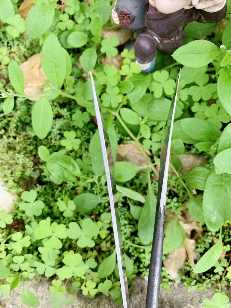

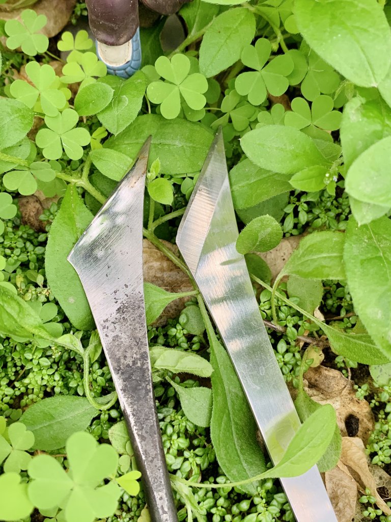

Em có con dao gọt bằng thép mangan; đã trực tiếp so sánh cùng loại dao bằng thép nhíp, damascus thì con này hơn hẳn nhíp về độ sắc, cứng và đàn hồi, nhỉnh hơn damascus chút; vì thế mà lưỡi dao có thể làm mỏng, đường gọt sắc ngọt. Nên là tuỳ mục đích sử dụng mà chọn vật liệu phù hợp thôi.
E chụp so cùng 1 con inox.
