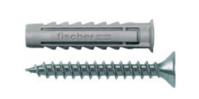

Tùy thoe nặng nhẹ đồ mợ định treo nếu nhẹ thì dùng loại vít này

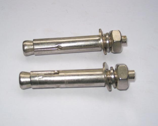

Với đồ nặng thì dùng loại này
Chú ý trước khi khoan tường dán băng dính loại tốt để tránh nức vỡ vữa, sử dụng khoan bê tông cùng với mũi khoan tương đương với nhựa nở.
Tks Cụ ạ . Loại dưới e nhìn thấy lạ lạ Cụ ơi :)
Loại dưới là nở kim loại, cụ mà dùng loại này thì cấm rút ra được luôn, sau này chỉ có lấy máy cắt về cắt đi thôi, nhưng với Ban thờ thì phải dùng loại này cho yên tâm!
