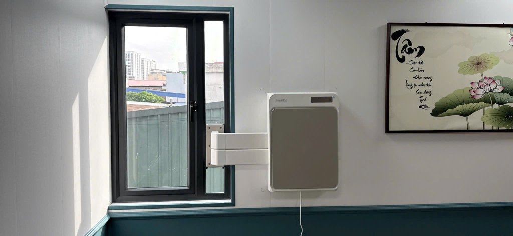

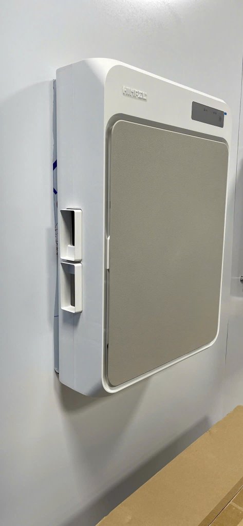

Đang ngâm cứu em này, ưu điểm là cắt kinh chung cư là lắp được, không phải đục tường. Nhưng ko biết hiệu quả ra sao? Mong các cụ cho ý kiến
nó như lấy gió ngoài trên xe mà thôi .
nhưng phía bên ngoài lô gia cần có thêm hộp để chứa bông lọc thô , chứ chỉ riêng bên trong thì vài hôm là thay màng , quá nhiều bụi
