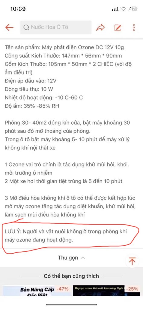

Cụ làm ngay cái máy phát ion âm này cho em, để gầm ghế. Cái này không đẹp nhưng hiệu quả cao.
Em tìm shopee thấy có 02 loại 12v5g và 12v10g nó có khác nhau gì vậy cụ? Cụ dùng có ồn ko ạ?

Mua cái 10g đó cụ.
Loại này mình cứ cắm chạy liên tục trên xe khi mình di chuyển có đc ko cụ? E hỏi trên shopee họ nói người và vật nuôi ko ở trong phòng khi máy hoạt động. Nghe hoang mang quá, mong cụ chia sẻ thêm
Cụ đóng kín cửa bật 10', tắt đi, mở cửa ra 1' là Ok. Hoặc cụ đóng kín cửa bật 10' rồi tắt máy để xe đấy. Nồng độ ozon có tính khử khuẩn, nấm mốc cao và tạo ion âm lắng bụi xuống sàn nên khi mở máy thì tráng đi để tránh bị ngộ độc ozon khi nồng độ đang cao. Sau đó vào xe cụ sẽ có cảm giác không khí trong xe cực sạch luôn.
