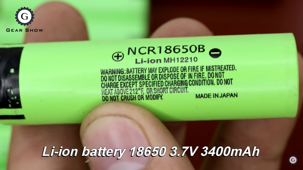

Giải pháp tự thay pin nếu pin hỏng cụ ạ.
Thay pin xịn của Panasonic luôn, pin theo máy chưa chắc ngon bằng pin NCR của Panasonic.

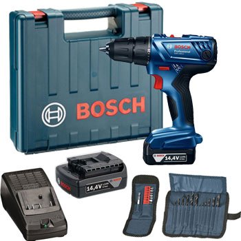

Em định nghiên cứu mua thêm em này nữa: Bosch Gsb 180-Li
Các cụ có kinh nghiệm chia sẻ cho chúng em lựa chọn với:
Với máy dùng pin, cụ nên chọn DeWalt, Makita. Bosch về mảng này không bằng 2 hãng trên. Giá thì khá cao.
--> Trên .nói, là với sp chính hãng. Còn tàu nhái thì em không nói.
* Có 1 số tên tuổi khác, hàng tầu thật. Dùng ổn. Cụ có thể nghía qua.

Nếu cụ vẫn muốn lấy moden ấy, thì combo này ok hơn (được tặng nhiều hơn)
