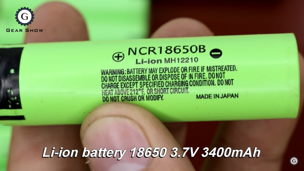

Em đó giá hơn 3 củ cũng tê cụ nhỉ. Chẳng biết sau thay pin có dễ không. Em vẫn có 1 thắc mắc là hầu hết pin Li dùng trong máy khoan là loại pin kiểu như này, vậy tại sao họ không thiết kế thay thế dễ dàng như thay pin điều khiển tivi các cụ nhỉ? Mà phải đóng điếc loằng ngoằng.
Đúng là có đắt thật nhưng đắt xắt ra miếng . Cứ tặc lưỡi ,ờ thì thay vì mua con 1,5tr ,coi như nhịn 2 bữa nhậu là bù đủ .Đổi lại dùng thích lắm , làm gì cũng hanh thông , giả sử cụ mua con máy yếu ,chạy cà ẹo cà ẹo cụ lại thêm bực mình .Em là cứ khuyên cụ cố thêm tí cho khỏi ngợi , trước em cũng hay mua con rẻ rẻ , cứ nghĩ măm thì mười họa mới dùng ,mua gì cho đắt . Đến khi dùng không ăn thua lại vứt mua con đắt , thế là 2 lần mua ,lại thừa con dỏm, chật cả nhà .
Còn việc vì sao không làm theo kiểu thay pin vì các loại máy công cụ này cần có pin dung lượng lớn ,dòng xả cao nên họ phải nối nhiều viên pin dung lượng lớn bằng hàn điểm , ngoài ra phải có bộ cân bằng xạc cho các cell nên không làm kiểu remote được.
