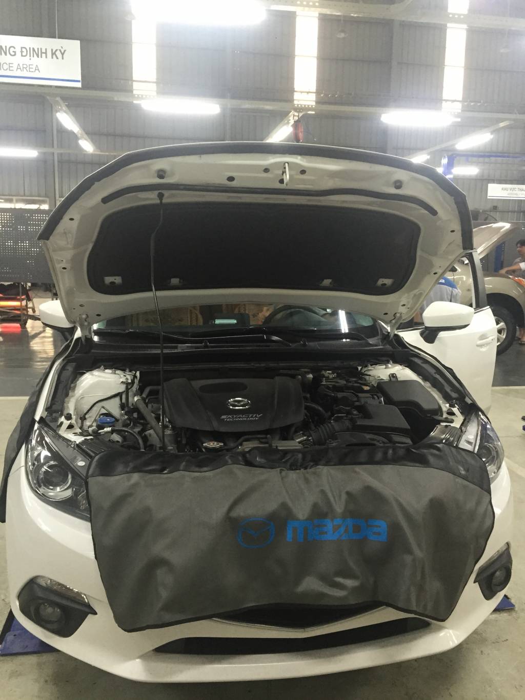

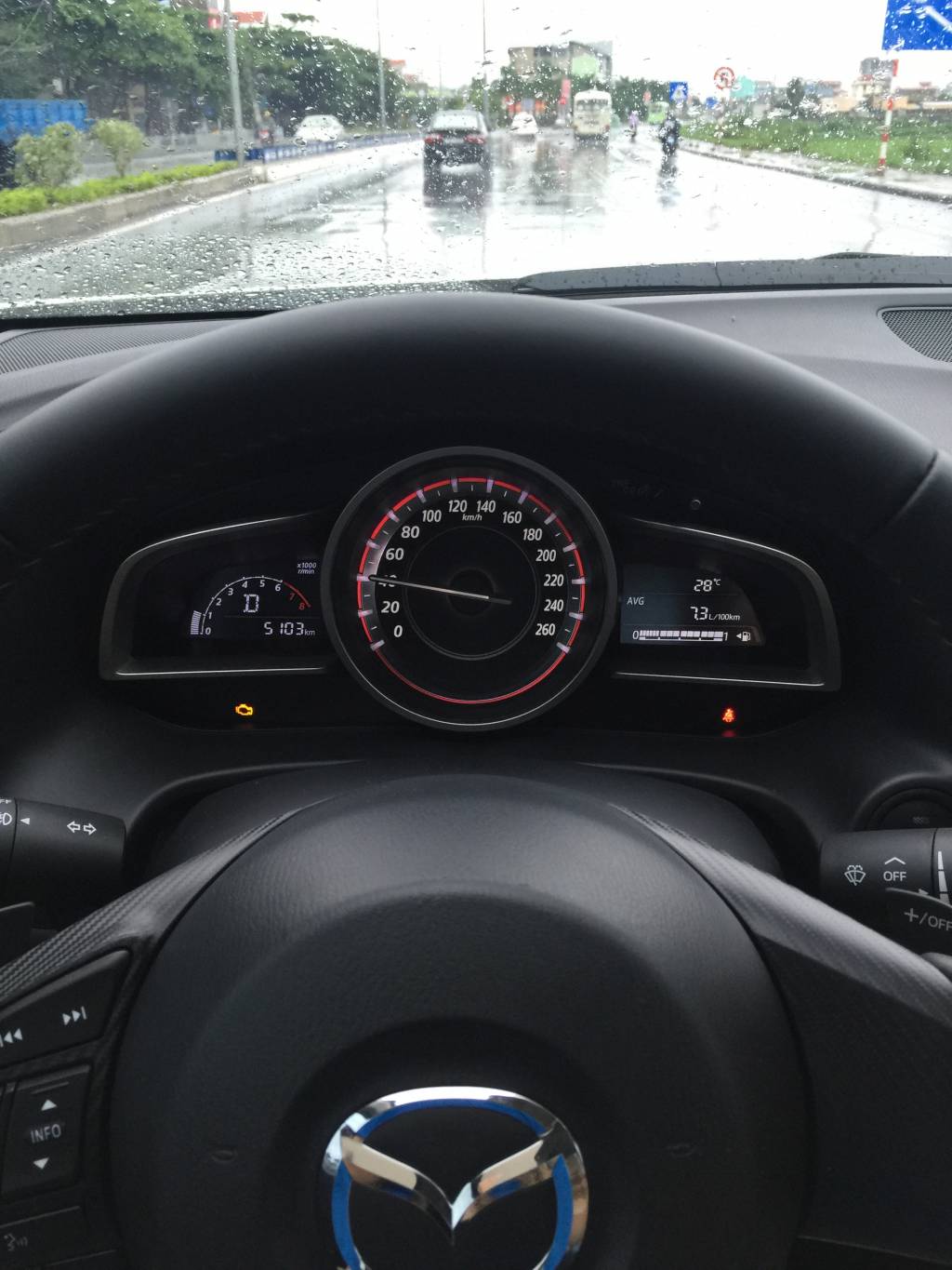

em vừa đi rửa kim phun ở hãng về . sau khi rửa kim phun và xóa lỗi thì ko còn hiện báo lỗi động cơ nưa, hãng giải thích do xăng bẩn. Em đang tính mua xăng rồi về nhà lọc sạch rồi mới đổ vào xe để chạy. khả năng lớn là rửa ráy xong một thời gian lại bị lại .nếu ko giải quyết triệt để !

đây xe em ngày hôm qua

Theo báo nước ngoài thì, phải thay bơm nhiên liệu cao áp.
REPAIR PROCEDURE
1. Verify customer concern.
2. Replace the high pressure fuel pump with a modified one according to the Workshop Manual. = Thay thế bơm nhiên liệu cao áp bằng bơm khác đã được sửa đổi
3. Replace the high pressure fuel pump (A: fuel pump; B: fuel pipe; C: rubber seal) with a modified one according to the instructions on MS3 online or the Workshop Manual (section 01-14 HIGH PRESSURE FUEL PUMP REMOVAL/INSTALLATION).
