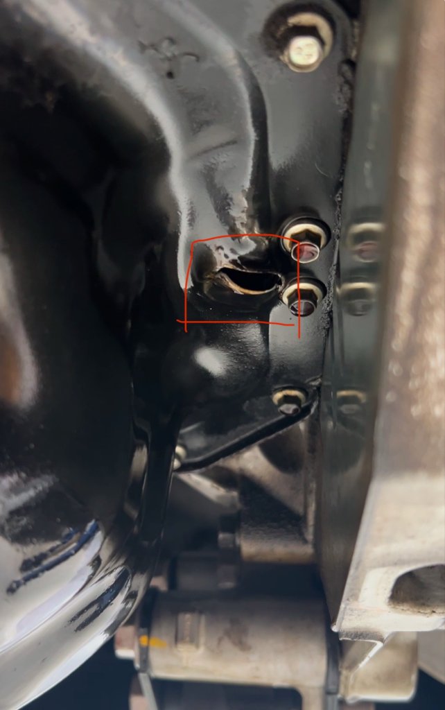

Chào các cụ,
Em đã mua và sử dụng Mazda CX5 FL từ 2017 đến nay, tuân thủ quy trình bảo dưỡng một cách nghiêm ngặt trong hãng (chỉ ở Mazda Láng Hạ, Mazda PVD).
Tuy nhiên, hôm qua e phát hiện ra xe chảy dầu nghiêm trọng, e gọi tư vấn dvu hãng và các bạn tư vấn kéo xe về xưởng ktra. Kết quả:
- Đáy cacte bị một lỗ thủng to bằng đầu ngón tay út, tác động từ phía trong động cơ ra bên ngoài.
- sau khi tháo đáy cacte ra thì phát hiện một con ốc bị gãy, nên trong quá trình hoạt động trục khuỷu tỳ vào đầu ốc gãy này gây ra thủng cácte và chảy dầu. May mắn là e phát hiện kịp thời và kéo xe về xưởng, nếu ko sẽ dẫn tới hiện tượng là đầu ốc gãy này sẽ chạy lung tung trong buồng động cơ phá nát động cơ hoặc khi lượng dầu thoát hết sẽ dẫn đến cháy máy.
- tham khảo trên tất cả các diễn đàn lớn (reddit, Carcomplaints, Mazda toàn cầu..), chưa thấy ghi nhận bất cứ ca nào tương tự cho Mazda nói riêng hoặc bất kỳ hãng xe nào bị lỗi tương tự.
Em cũng đã trao đổi với một số chuyên gia về cơ khí, truyền động...thì khả năng do:
1- chất lượng linh kiện (con ốc gãy) rơi vào xác suất lỗi
2- quy trình lắp ráp: có thể do ốc khi lắp bị lệch ren hoặc lực xiết quá lớn dẫn đến bị nứt sẵn, trong quá trình sử dụng bị rung, lắc rồi đến lúc gãy.
Tạm kết luận:
- sự cố này là cực kỳ hy hữu, hiếm gặp và có thể là lần đầu tiên xảy ra
Các cụ chuyên gia OF có thể tư vấn xem có cách nào phát hiện sớm hoặc ktra như thế nào khi gặp trường hợp nvay không ?
Cái may nhất là e phát hiện sớm và chỉ đi trong phố, chứ nếu trễ hơn hoặc khi đang đi đường trường thì ko dám nghĩ đến hậu quả
P.S: e cũng đã report sự cố đến tài khoản Zalo của Mazda VN mà chưa thấy các bác í trả lời, có thể do cuối tuần, các bác í đang chưa làm việc
Trân trọng,

E thêm ảnh minh họa:
- ảnh chụp trước khi tháo đáy cacte, có một lỗ thủng to từ phía trong dẫn đến chảy dầu nghiêm trọng
- ảnh con ốc bị gãy đầu bên trong động cơ

Lực tác động khá lớn gây rách đáy hộp, may mắn là cơ cấu truyền động trong hộp số không sao. Phương án xử lý thế nào vậy cụ, vì xe hết BH rồi

Giờ thì chờ các bạn ktra tổng thể động cơ xem có bị ảnh hưởng gì đến cơ cấu truyền động bên trong ko cụ ạ, chắc phải vài ba ngày mới có kqua, e sẽ update lên nếu có diễn biến mới.
Lỗi này thực ra cũng hơi ối giời ơi, chắc hãng cũng chưa bao giờ ngờ rằng có lỗi nvay

May rồi cụ, cái phần gãy kim loại đó làm thủng tấm đáy chứ không "lang thang" trong buồng dầu.
Như vậy là hạn chế thiệt hại cho Ông Bà chủ.

e tưởng tượng đang bơm 120 trên cao tốc và lỗi này phát sinh

2017 đến giờ thì chắc hết bh rồi chứ nhỉ? vụ này thì cụ chủ đen, háng cũng đen
em nghĩ là do chất lượng của con ốc có vấn đề, chứ lực siết thì toàn dùng máy bắn ốc nó set lực hết rồi sao quá đc nhỉ?

Xe e cũng hết bảo hành hơn 2 năm rồi nên chắc hãng ko có nghĩa vụ gì. E cũng chỉ báo cáo cái hiện tượng hy hữu này đến hãng để họ có thể rà soát quy trình lắp ráp, nếu lực siết con ốc này nó lớn thì nó là hiểm họa tiềm ẩn, nhất là trong trường hợp đang "đóng" 120km/h trên cao tốc như cụ trên 👆 đang tưởng tượng thì...

Theo như e tham khảo từ mấy chuyên gia cơ khí, ô tô thì các bạn đoán là có thể con ốc này nó bắt lệch ren, rồi máy bắn ốc (chắc robot) nó cứ siết đủ lực đã lập trình thôi, dẫn đến con ốc nó bị nứt, rồi đến một ngày đẹp trời thì nó gãy thôi
