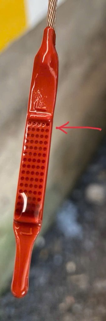

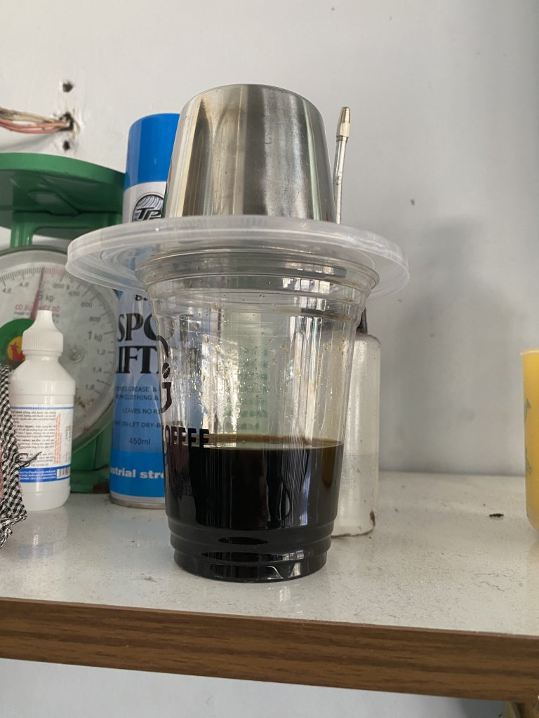

E đo lúc máy nguội 2-3 tiếng. E hút 1/3 ly cf ra mà còn nhiêu đây. Ngay vạch này là ok rồi đúng ko ạh. Còn 1.500km nữa tới kỳ bduong tiếp theo. Vậy là trc bị đổ nhiều quá phải ko các bác. K biết đổ nhiều thế có liên quan đến việc bị ẩm dầu ở cái doăng ko. Vì mới đây e bắt đầu thấy bị ẩm. Thanks các bác

Đo lúc máy nguội cứ ở giữa Min-Max là được, thừa lo hơn thiếu, dễ bị xì dầu qua roăng phớt

Đỗ xe ở vị trí bằng phẳng. Để xe nguội hẳn. Tốt nhất là để qua đêm. Dầu ở giữa 2 vạch là ok.
Thấm dầu chả liên quan đến thừa dầu hay thiếu dầu cả.
E đi thay dầu thấy thợ toàn đổ đến gần vạch max.

Chuẩn thăm dầu chỉ thế thôi! Có cái mấy anh thợ mắt nhắm mắt mở đố theo cảm giác nên cứ làm lung tùng xoè!

Em thì lại đổ theo tiêu chuẩn của hãng khuyến cáo, VD 4 lít không thay lọc hoặc 4.2 lit có thay lọc. Em được cái xe nào mua về em cũng đọc HDSD kỹ phần dầu mỡ.

cái này có clip nghiên cứu rồi.
khi đổ thì nên dùng cây thăm chứ đừng nên nghe theo hãng bảo đong bao nhiêu là đong
thường em sẽ để ở mức 2/3 giữa vạch min và max hoặc gần chạm max, em đo khi sau khi đi xe về để nghỉ tầm 1h để cho dầu xuống hết.
xe chỉ bị ảnh hưởng khi mức dầu vượt quá vạch max tầm 1-2cm
các cụ có thể thử đo khi dầu nguội hẳn, ví dụ để qua đêm xem ở mức nào và khi chạy nóng hẳn lên thì đo xem ở mức nào, ko vượt quá max khi nóng là được.

cứ dưới vạch max 1 chút là ok, dầu có thể thiếu, nhưng ko được thừa

Ok thanks các bác ah. Ko biết nếu đổ thừa nhiều có làm nặng máy ko. E hút ra bớt, xong thay cái van pcv dầu thừa gì đó thấy đi xe mượt hẳn ấy ạh

Thừa dầu gây tốn xăng , ì máy ko tốt đâu cụ. Trong khoảng gần max là đc
