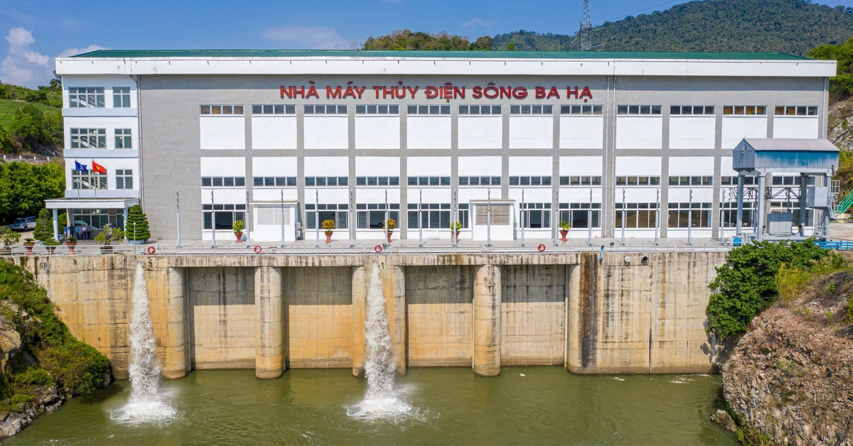

Cụ phải tính cả các hồ thủy điện trên nó nữa . Nếu tất cả các hồ đều xả hết về mực nước chết hoặc thấp hơn thì sao.
Đợt lũ vừa rồi lưu lượng max đổ về là 16K/s chỉ trong 1 khoảng thời gian đâu đó chừng vài tiếng thôi rồi giảm dần.
Nếu vận hành đồng bộ thì lẽ ra dân phải được sơ tán sớm từ khi thủy điện ở thượng nguồn thấy lượng nước về nhiều, chứ không đợi tới thủy điện cuối cùng sông Ba Hạ xả lũ.
Cụ có bằng chứng gì là các hồ bên trên Ba Hạ ko xả về mực nước đón lũ ko? Ko có nói vo đúng ko?
Ít nhất em biết hồ Kanak, hồ Ba Hạ đã xả về đúng mực nước trước lũ theo đúng quy trình vận hành liên hồ. Chỉ có 2 hồ có dung tích phòng lũ đáng kể phía trước Ba Hạ là hồ Kanak và hồ Ayun Hạ. Tuy nhiên 2 hồ này lại không có tác dụng mấy với Ba Hạ vì nó ở quá xa và ở sát mép Bắc và Tây lưu vực sông Ba. Ảnh hưởng của 2 hồ này đến lưu lượng nước về Ba Hạ dưới 5%, còn lại là nước trong lưu vực đổ về nhập giữa dòng sông Ba mà ko đi qua 2 hồ này.
Nước về hồ thuỷ điện Ba Hạ đạt >14k m3/s kéo dài từ 3h chiều ngày 19 đến 5h sáng ngày 20. Suốt 13 tiếng.
Từ 6h tối ngày 18 đến 6h sáng ngày 19 nước về hồ tăng vọt lên 7.5-10k m3/s. Cùng thời điểm đó Ba Hạ chỉ xả 5.7k m3/s-9k m3/s tương ứng trong suốt 12h liên tục, tức là luôn thấp hơn lưu lượng về ~2k-1k m3/s, sau đó đầy hồ đạt mực nước 105m xả bằng về. Tức là đã nó tiến hành cắt lũ khoảng 50-70tr m3 nước.
Sau đó có công điện yêu cầu nó nâng mực nước đến mực nước thiết kế 105.96m, nó lại cắt lũ tiếp ước chừng 20-30tr m3 nữa.
Cụ cũng ko thèm xem biểu đồ hoạt động của nó trong đợt lũ này đúng ko?

Thực tế mưa trên diện rộng đợt vừa rồi chỉ khoảng 300-400mm thôi, không ngoài dự báo đâu.
Nhưng quan trọng là nó diện rộng, thế nên nước lũ tràn về khủng khiếp hơn nhiều.
Theo lý thì chính quyền và nhân dân phải có sự chuẩn bị lũ rồi, nhưng có vẻ như là không. Như thế lý do chính chỉ có thể là chủ quan thôi.
Em với cụ đang bàn về việc nếu giả sử xả xuống mực nước chết, em có nói về mực nước đón lũ hay thủy điện sai quy trình đâu nhỉ ?
Tất nhiên là với quy định hiện tại thì không hồ nào xả về mực nước chết vì lý do kinh tế rồi.
Nếu hồ hoạt động theo hướng ưu tiên an toàn hạ lưu là số 1 thì sẽ khác.

Với lưu lượng nước về như vừa rồi thì chỉ 2-3h là đầy hồ, nên có xả hết hồ chứa thì cũng chỉ làm chậm lũ được 2-3h thôi, sau đó hạ lưu vẫn sẽ ngập. Thiệt hại do lũ liệu có giảm được nhiều không?
Riêng thủy điện sông Ba Hạ sản lượng điện mỗi năm 600 triệu kwh, nếu không có sản lượng này thì sẽ phải chạy nguồn khác thay thế tốn chi phí tối thiểu 2000 đồng / kwh, tương ứng 1200 tỉ mỗi năm. Đấy là chưa kể một loạt nhà máy khác ở miền Trung cũng không phải là nhỏ. Lũ lần này 30 năm có một, nếu năm nào cũng hy sinh sản lượng phòng lũ thì tổng thiệt hại là bao nhiêu?

Theo bài này thì doanh thu bé thôi cụ ơi:
Đấy là do EVN mua thủy điện giá thấp, nếu không có nguồn này thì EVN sẽ phải huy động nguồn khác giá cao hơn. Trung bình giá mua điện của EVN là 2000 mỗi kwh đấy cụ, tức là kinh tế VN sẽ bị thiệt hại 2000 mỗi kwh thủy điện mất đi.

Em đọc fb của người dân thì cũng có người chủ quan đấy ạ. Đại loại kiểu ông bà ở đây 50 năm khẳng định nước chưa bao giờ vào đến nhà nên không kê sẵn đồ đạc. Đến khi nó lên nhanh quá không kịp kê luôn chỉ kịp chạy.
Yêú tố nhanh quá cũng cần được xem xét, hồ có thể có tác dụng cắt lũ một phần, nhưng khi hồ ở gần hạ lưu, lúc xả thì lại nhanh quá làm chạy không kịp. Quan hệ giữa lượng và thời gian.
