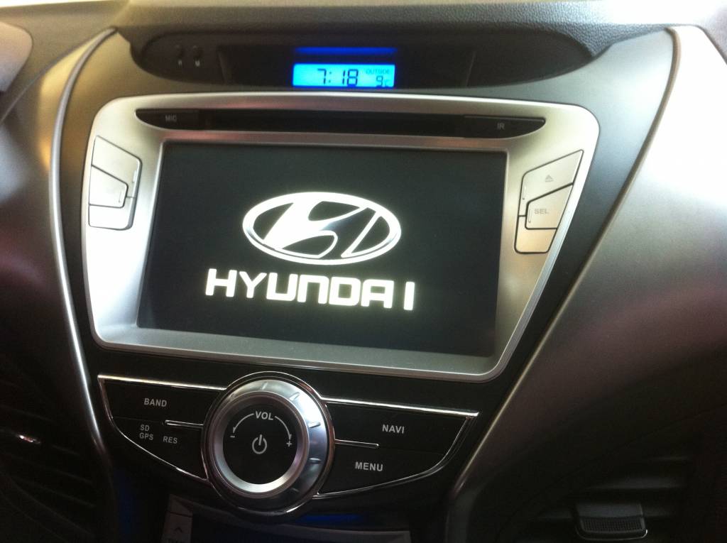

3. E muốn lắp thêm cái DVD khoang 6-7 củ mà chưa biết loại nào tốt :)
Các cụ hiểu biết giải thích giúp E với
E xin cảm ơn
