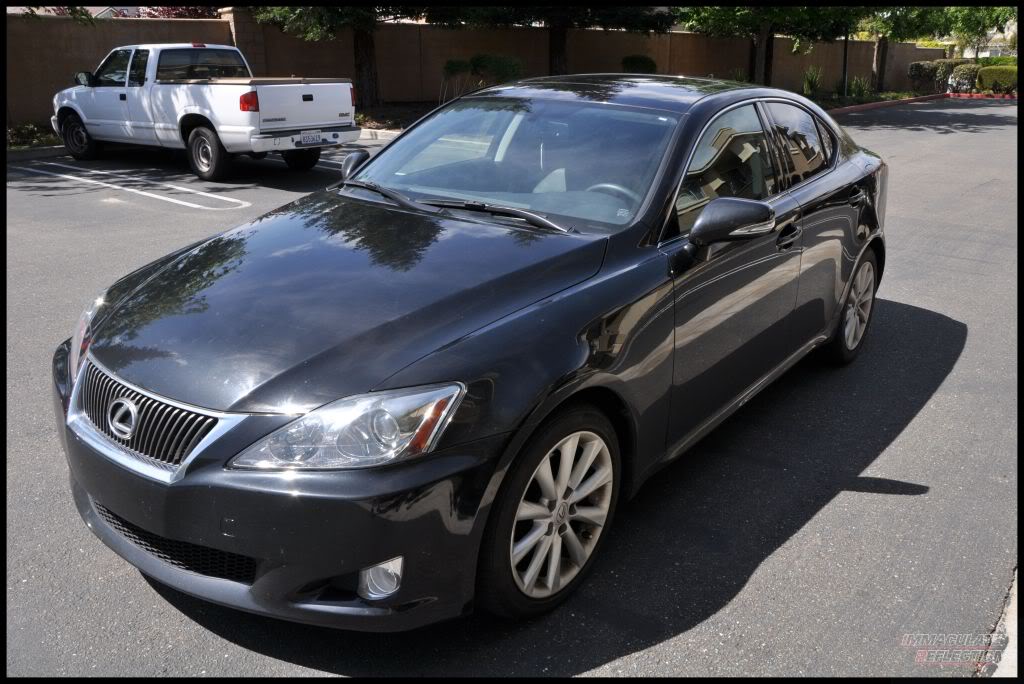

Trời nóng quá, tự nhiên em lại muốn ra đường làm chút nghiên cứu khoa học hầu các cụ. Thí nghiệm khá đơn giản, em dùng máy đo nhiệt đo một số bề mặt tiếp xúc trực tiếp ánh sáng mặt trời tại thời điểm nắng nóng nhất ngày 20.6.2021 tại Hà Nội (thời tiết dự báo nhiệt độ không khí là 40°C.
Sau buổi khảo sát, em thu được 1 số kết quả khá thú vị:
  • Bề mặt đường nhựa Asphalt 70°C >< Bê tông xi măng 60°C => Đi đường nhựa lúc nào cũng hầm hập hơn đường bê tông xi măng.
  • Bề mặt thảm cỏ tự nhiên 43°C >< nhân tạo 82°C => Đồ thật bao giờ cũng thích hơn đồ giả.
  • Bề mặt yên xe máy 82°C => Không nênngồi yên xe phơi nắng, rất dễ thâm nhiều thứ.
  • Bề mặt ô tô trắng 59°C >< ô tô đen 87°C => Nên chăng mua xe ô tô màu sáng?
  • Bề mặt vỉa hè 61°C

Ô tô sơn đen
Ô tô sơn trắng

Về cái bề mặt ô tô trắng vs ô tô đen, em nghĩ nó ko chenh nhau như vậy.
Khả năng cụ đo cái xe đen khi xe mới dừng lại sau khi chạy đoạn dài
Chênh nhau nhiều đấy Cụ ạ. Màu sáng nó phản xạ nhiệt nhiều hơn nên nó cũng mát hơn xe tối màu. Trưa nay xe em màu đen phơi nắng sau 2 tiếng thì nhiệt độ trong xe là 52 độ, chắc nóc xe thì cũng phải cỡ 70 độ :(
