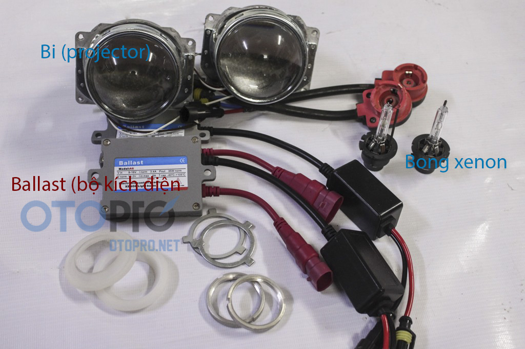

1. HID và xenon là 2 tên gọi cho 1 loại đèn chiếu sáng cường độ cao cụ ạ. HID viết tắt của High Intensity Discharge.
2. Bi xenon: bóng xenon thì như cháu nói ở trên rồi ạ. Còn bi (chính xác là projector) là gồm phần chóa phản xạ ánh sáng, phần kính lụp để hội tụ ánh sáng và 1 màn chắn tạo ra 2 chế độ pha, cos. Cụ xem hình ảnh nhé
Vòng AE (angel eyes) là vòng tròn như này cụ nhé
3. Đèn LED hiện nay chủ yếu dùng để trang trí cho đẹp. Hiện nay một số xe đời cao của Mercedes đã có đèn pha chiếu sáng bằng LED tuy nhiên theo ý kiến chủ quan của cháu thì về độ sáng vẫn thua bi xenon.
4. Về độ đèn thì tùy từng mẫu phải chế trên đèn nguyên bản hoặc có những mẫu độ nguyên bộ, cụ chỉ việc tháo bộ đèn nguyên bản cất đi, thay bộ đèn độ nguyên bộ vào. Khi nào chán thì thay lại đèn nguyên bản ok. Bên cháu độ cả nghìn bộ đèn rồi nhưng chưa thấy ai bị hỏng ắc quy.
5. CSGT chỉ khen xe cụ đẹp chứ không phạt gì nhé.
6. Cái này thì tùy theo sở thích của cụ thôi cháu không có ý kiến ạ.
Cụ muốn tìm hiểu thêm gì về đèn đóm có thể qua trực tiếp cửa hàng, cháu luôn sẵn sàng.
Vâng , cám ơn cụ đã chỉ giáo rất nhiệt tình, giờ thì em đã thông rồi.
