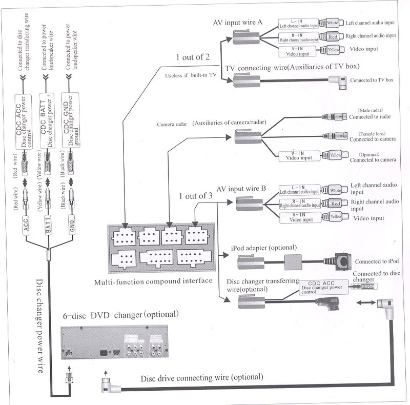

Tình hình là vợ 2 của em Mazda6 2003 không có ngõ vào AUX, thấy có cụ độ được ngõ vào AUX như hình:
Các cao thủ chỉ giáo cho em xem lắp đặt như thế nào nhé, ở đâu, giá cả?
Ngõ vào của DVD cụ (DVD CASKA là DVD lắp sẵn theo xe trường Hải cho Mazda. Tuy không giống hệt xe cháu nhưng nó là caska nên có mấy cái chuẩn đầu ra âm thanh giống nhau. Cụ tham khảo cái hình dưới:
Từ đường AV INPUT WIRE A gồm: L-In và R-In cụ nối vào 3 cái cọc GND-L-R của cái giắc cái 3,5mm và gắn vào chỗ nào đó mặt trước xe là được
Cách này ok đấy cụ, cụ ra tiệm điện tử mua cái jack 3.5mm có 2 đầu bông sen cắm vào ngõ line in như trên là ok. còn lại cái đầu 3.5mm thì cụ giấu ở đâu đó khi nào cần thì cắm vào ipod hoặc điện thoại, còn nếu muốn hitech thì cụ mua đại 1 cái tai nghe bluetooth hay cục loa bluetooth về tháo loa hàn cái jack 3.5m (âm) vào sau đó đem vào xe cắm vào cái 3.5mm kia rồi kết nối dt hoặc ipod với cái loa hoặc tai nghe bluetooth la ok :v

Cụ có thể nói thêm vụ này của cụ được không ạ? Làm như thế nào hả chị?
trên đầu cd nguyên bản của cụ có 1 giắc sau lưng đang để trống, giắc này dùng để kết nối với hộp nhiều đĩa nhưng khi về vn nhà sx đã lược bớt option bỏ hộp đĩa đi nên giắc này bỏ không. Kết nối bộ adaptor vào sẽ tạo ra 1 lệnh giả để đầu cd mở cái đường này ra, cụ cắm usb vào adpator thì cd sẽ nghĩ là đang kết nối với hộp nhiều đĩa, cụ có thể chạy nhạc, tua bài, chọn folder ( chỉ với mazda và ford ) và chỉnh volume to nhỏ ở trên đầu cd bình thường.
Cụ ơi, nếu em qua bên cụ lắp hoặc cụ qua nhà em lắp thì mất bao lâu hả cụ, và giá cả thế nào?

Cụ ơi, nếu em qua bên cụ lắp thì mất bao lâu hả cụ, và giá cả thế nào?
tất cả xe khác lắp 5 phút là xong, riêng mazda 6 mất 30 phút cụ nhé, giá như trong web ạ.

Cụ ơi, cái đầu cd nhà em là đầu 6 đĩa, vậy nếu lắp cái giắc aux-úsb đây vào thì vẫn dùng ô 6 đia cd được ko? Nếu cụ đến nhà lắp thì chi phí thế nào?
Cám ơn cụ
xe cụ mazda 6 thì phải mang đến cửa hàng e, xe khác e có thể đến tận nhà (ko tính phí nếu cụ ở trong nội thành), trừ xe ford laser và mazda premashi ra thì các xe khác ổ đĩa vẫn dùng bt ạ.
Cái này là cổng AUX kèm cắm úsb nghe nhạc được đúng không hả cụ

là bộ adaptor usb aux cụ ạ, 1 đầu kết nối vào cd còn đầu kia ra cổng usb và aux
Đầu CD Mazda 626 của em có độ được cổng aux không cụ? Trường hợp độ thì chất lượng âm thanh có ổn ko ạ? (giả định nguồn phát âm thanh là ok nhé!)
