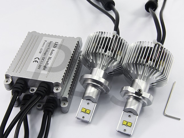

E mua cả bộ là 3 củ. Trong khi bên otosaigon có cụ bán bộ chip led Philips, thân nhôm quạt tản nhiệt gia công ở tầu, ko có ổn định nguồn giá 2.9 củ.

Đôi đèn này không cần quạt vì công suất cũng thấp, 18W. Đôi Lumileds tàu 45W chắc sáng hơn nhiều và cần quạt. Mà cái condom chống đc nước không cụ?

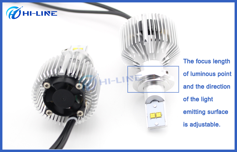

Cái này e thấy tản nhiệt quạt, nhưng theo cụ chủ thớt nói thì ánh sáng bị kém hơn. CHắc phải dùng với projector vì bóng này e thấy sáng hơn.
