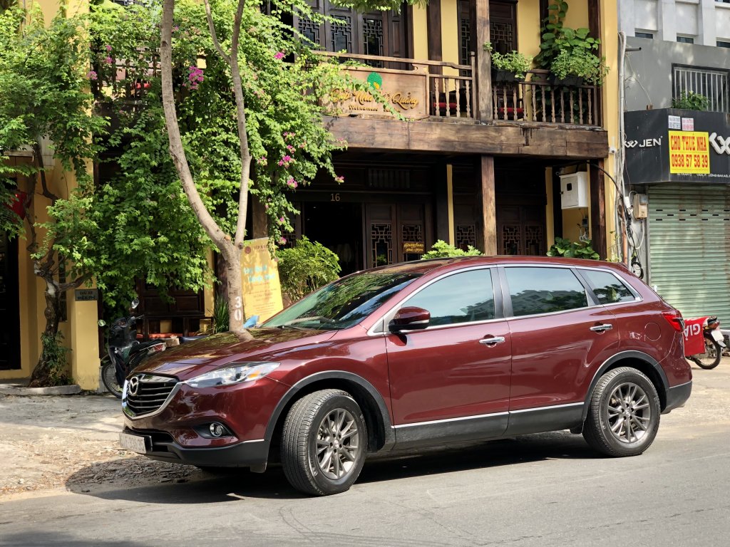

Cảm ơn các cụ đã góp ý nhé! Mình chọn sơn dupont ở garage chuyên sơn Chứ không vào hãng nữa. Sơn cả xe mà không phải hạ máy lột nọi thất . Khá ổn! Happy!

Đẹp quá cụ ạ. Kết quả long lanh không ngờ.
Không phải hạ máy và tháo nội thất thì cụ chỉ sơn quây thôi ạ? Tổng thiệt hại hết bao nhiêu cụ?

Khác với sơn quây bạn ơi. Garage chuyên sơn, họ tháo toàn bộ lớp vỏ và các gioăng để sơn từng miếng, và bọc máy lại để sơn khung máy sát đến tận trong, nên nhìn nhanh thì không biết là sơn lại. Thiệt hại 40 chai, nhưng bảo hành 2 năm với sơn Dupont 4-5 lớp và cả lớp bóng bên ngoài rất cứng, sơn xịt rửa đánh bas thoải mái không sợ bong tróc.
rất hài lòng! :)

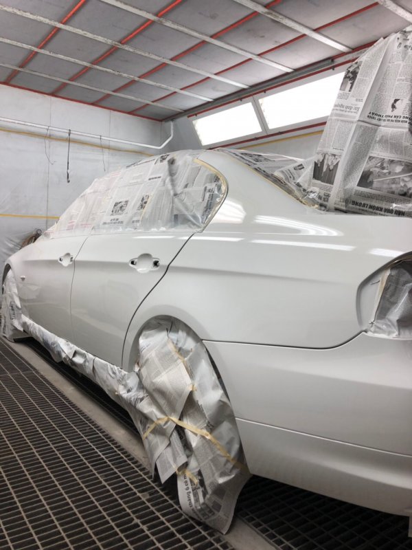

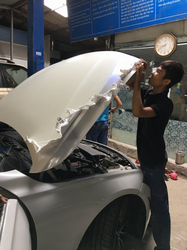

Sơn đổi màu xe BMW X4 từ màu bạc sang cam tại Hà Thành Gara . Em up ít ảnh để các cụ tham khảo ạ
