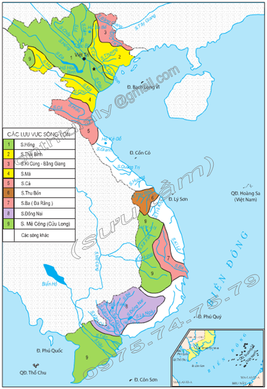

Nhánh đấy hòa vào hệ thống sông Thái Bình làm ứ dẫn đến nước SH cũng sẽ lên hoặc xuống chậm, em vừa hỏi 1 Kụ bạn bẩu thế ;))
Nghe cứ là lạ sao ấy cụ. Sao sông Kỳ Cùng lại hòa vào với sông Cầu, Thương, Lục Nam được nhỉ. Việt Nam có 2 con sông chảy qua rồi lại về TQ là sông Bằng và Kỳ Cùng.
duongphong
OF-431207
20/6/16
9,443
388,974 Mã lực
Lầu Năm Góc
Thủy điện này nhỏ. Có lẽ lưu lượng nước dồn về cục bộ sẽ ảnh hưởng nặng hạ lưu Tàu.
Em đẩy bản đồ phần sông Kỳ cùng
