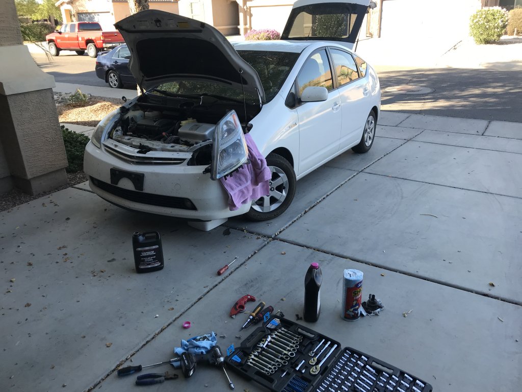

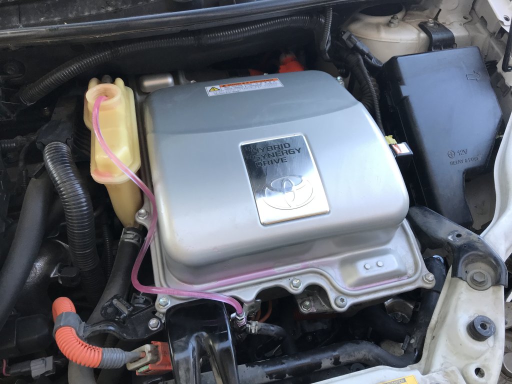

Xem chừng vận đen vẫn bám em các lão ạ :((. Tối qua về gần đến nhà thì tất cả các loại đèn cảnh báo trên xe sáng rực rỡ :((. Lại chết bơm nước làm mát cho hệ thống động cơ điện, nhưng lần này là xe em :(. Hôm nay lại tốn tiền và mấy tiếng hì hục.
Mổ xẻ, moi móc tùm lum:
"Truyền máu" :D:
Cuối cùng là tổng vệ sinh :D:
"Truyền máu" :D:
Oài, lão phải ngồi lên list xem đến tuổi này chuẩn bị thay gì nữa rồi sắm dần đê :))
"Truyền máu" :D:
Hay lỗi thế chắc do chi tiết thay định kỳ rồi lão, chắc phải quất hàng hãng cho đảm bảo chứ oem không yên tâm lắm đâu.
Cái này lão thử vào hãng hỏi nó danh sách chi tiết thay định kỳ theo km chắc nó nói đấy.
Chắc lão ấy còn giữ sách của xe, cứ tra theo list rà ra thôi mà :))
Tất cả phụ tùng thay thế từ trước đến nay em toàn mua trong hãng lão ạ, kể cả lọc dầu.
Em không nghĩ cái bơm này phải thay định kỳ đâu lão, mà có lẽ nó là chi tiết có vấn đề của dòng xe này :(. Trước nó đã triệu hồi để thay thế cho toàn bộ Prius. Xe này em đã thay đợt đó, mới chạy được khoảng 6 vạn Km thì lại lăn ra chết :(. Có lẽ Toy vẫn chưa khắc phục hoàn toàn lỗi hoặc nó muốn để vậy để moi tiền khách :-? (vài năm trước hãng chặt khoảng 1200$ để thay, giờ chắc rẻ hơn chút, nhưng ít nhất chắc cũng phải 5-600$). Hôm trước hỏi thằng làm trong hãng, nó nói bơm tuổi thọ khoảng 4-5 năm, tuỳ điều kiện vận hành, vậy là bằng đúng thời gian sau khi em thay lần đầu, tuy chạy ít.
Em sợ lão ý để chuột gặm lâu rồi, 1 xe đã bị mà xe thứ 2 không thấy lão ý thay. :D
Ở nhà em có 1 thùng để lưu trữ HDSD của các đồ dùng trong nhà các lão ạ. Từ những vật dụng nhỏ và đơn giản, thậm chí HDSD một số đồ chơi của ông con em cũng giữ. Có cuốn đã hơn 10 năm. Nhiều khi sách vẫn còn, mà đồ đã đem cho tự bao giờ :D.
