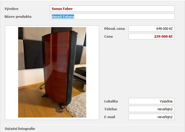

Bên em đang có vài nơi bán Sonus faber Amati Futura giá loanh quanh 260 củ, thấy đề giá mới là hơn 600 củ, cũng thèm lắm lão nhưng từ từ đã, xuống 1 đống tiền chẳng may lại có cơ hội buôn bán nào tới cần tiền gấp lại hụt mất, đâm phải đấu tranh tư tưởng ác lắm lão. :))
