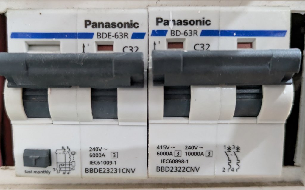

Cái này là mình test để xác định xem nó còn hoạt động ổn định không nhé. Lắp tổng thì chọn loại dòng rò 30mA. Còn lắp nóng lạnh nên chọn loại 20mA thôi.

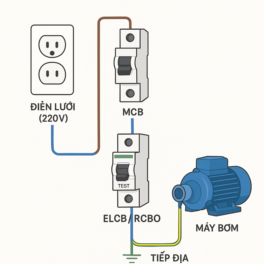

Nhà em ông già hay dùng máy bơm để cọ, rửa chuồng trại.
Các cụ tư vấn giúp em thiết bị chống giật cho an toàn ạ

cụ mua con chống giấy pana hay schneider, nối đất cho cái vỏ máy bơm thì là an toàn rồi cụ ạ. nếu không chôn được cọc sắt thì nối ngay vào cái khung sắt của chuồng lợn cũng dc ạ.
Hãng chint, LS e thấy giá rẻ hơn có ổn không cụ nhỉ ?
Em có GPT chat thì nó mô phỏng cho em ntn đúng ko cụ. Khoản nối đất nếu e khoan cọc xuống đc 30cm đủ an toàn ko ạ

Ở máy bơm nó có dây tiếp địa ko, nếu ko thì nối dây vào con ốc nào chắc chắn ở phần vỏ nhé, phần có tiếp xúc kim loại ấy. Cụ mua loại delixi cũng dc hàng này chuyên thấy lắp cho công nghiệp.

Em nghĩ mấy con chống giật đời mới ko cần tiếp địa nó vẫn hoạt động bình thường. Để an toàn hơn lâp tiếp địa vẫn tốt.
