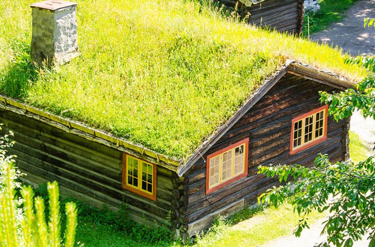

Cụ chủ xem cách này của em có được không ợ (có học hỏi theo cách phun nước của cụ chủ luôn :D )

Sinh thái quá cụ nhỉ? Như này thì mát lịm tim. Tốn thêm vật liệu đỡ mái, nhưng mà độc đáo.

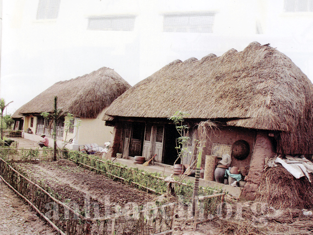

Ở quê em cứ làm cái mái lá, mái rơm, mái cói dầy chừng 20cm trở lên thì thoải mái mát.
