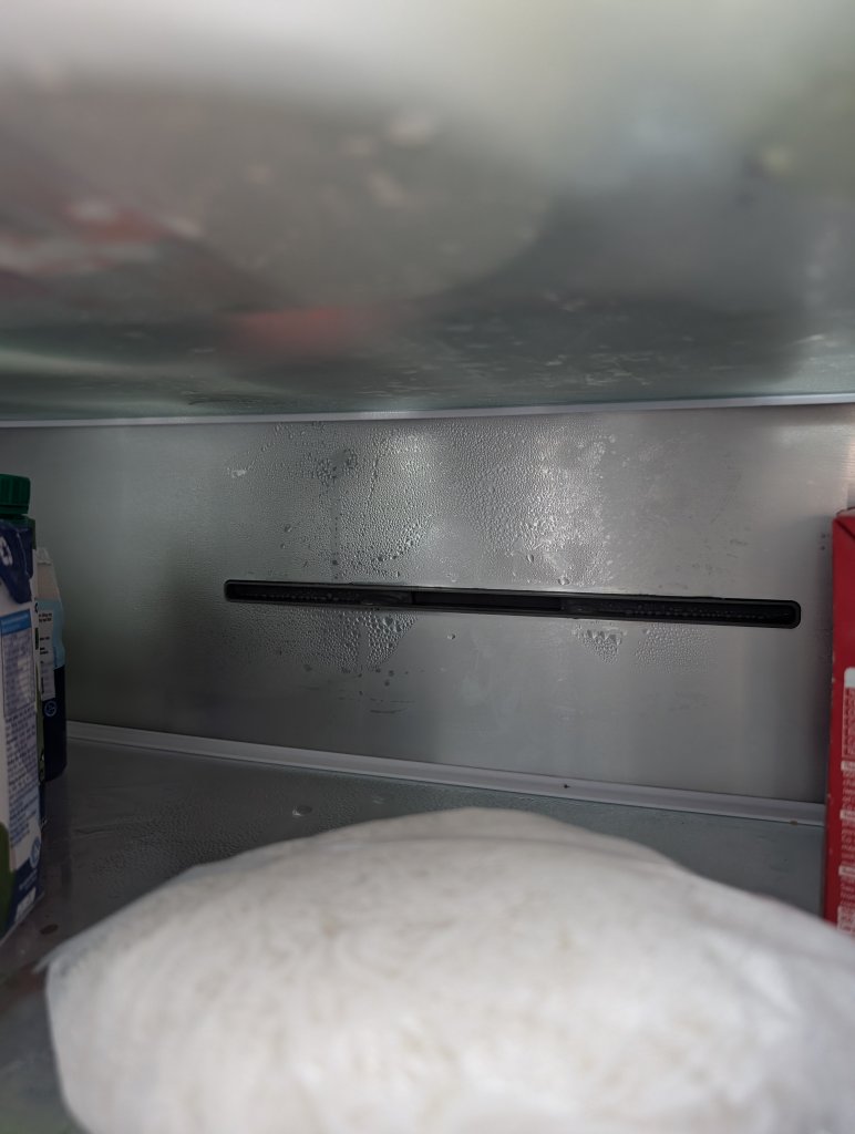

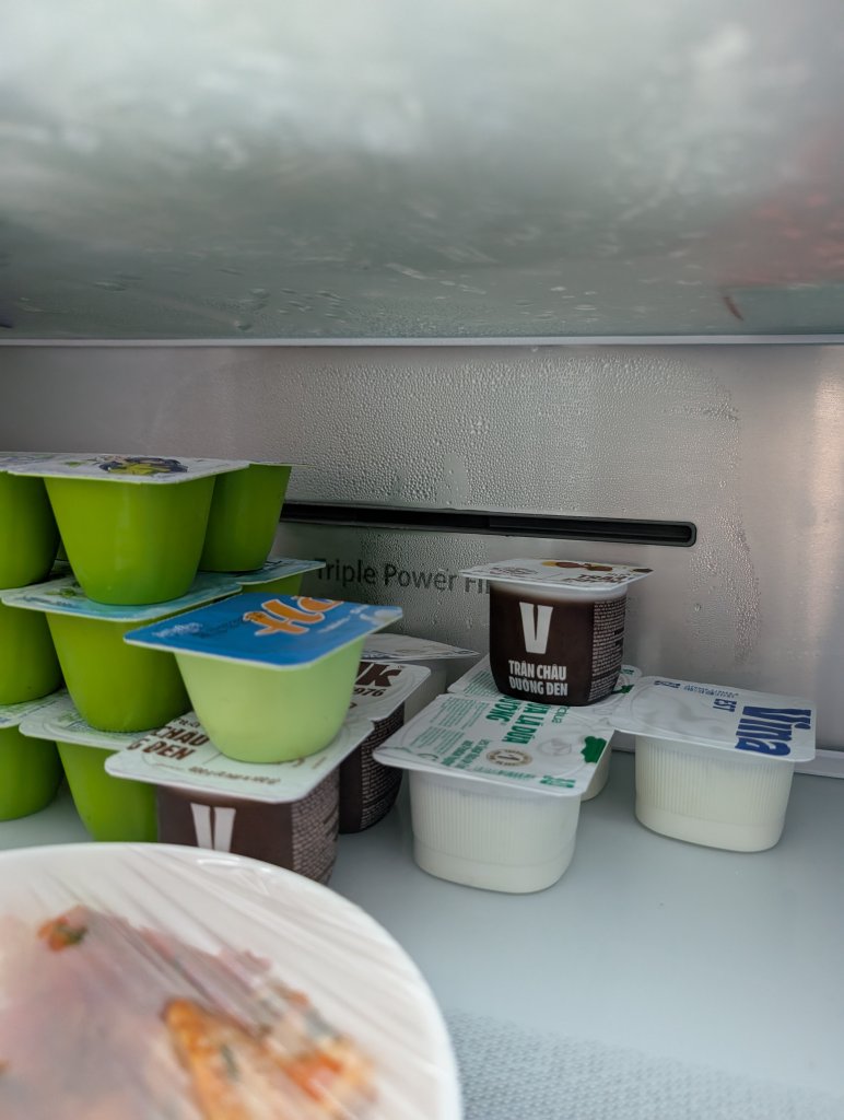

Chào các cụ,
Chả là e mới lấy con tủ lạnh hitachi 4 cánh mã WB640VGV0 của gian hàng 1 cụ trên này chắc tầm tháng. Dùng cứ bị hiện tượng đọng hơi nước ở trong ngăn mát (trước cửa thoát khí lạnh đọng nhiều). Em có đọc review trên ytb thì cũng nhiều người bị hiện tượng này. E gọi bảo hành đến kiểm tra thì báo là tủ vẫn bình thường. Cho e hỏi các cụ trên này có nhà cụ nào đang dùng tủ này ko vậy? Có bị hiện tượng đọng nước như vậy ko ạ?

chắc hở ron cánh cửa rồi, còn bảo hành thì cụ cứ gọi hãng nó xử

Nhà em dùng Hitachi 4 cánh như nhà cụ. Em không nhớ mã nhưng cụ chụp chỗ đọng cho chúng em mục sở thị với ạ.

hơi nước ở đâu ra? trong ko khí. Nếu bình thường, ron kín thì thể tích khối ko khí trong tủ ko đáng bao nhiêu nên ko đọng, nhưng nếu luôn có khí ngoài luồn vào thì lượng nước sẽ thành kha khá, nên nó sẽ ngưng tụ trên chỗ nào lành lạnh nhất trong ngăn, thường là các vách cửa kính, đợt tủ, chứ ko phải ở chỗ ron cao su, chỗ đó ko lạnh, hơi nước nó ko bám vào đâu. Bệnh này do hở ron cao su cánh, cụ coi nó có bị lắp vặn xoắn nên vênh váo mà thành kẽ hở ko? có khi nó lắp ko khít vào rãnh gài ron cũng nên, cụ tháo ron ra cọ rửa rồi lắp lại có khi cũng hết. Tủ mới, chưa lão hóa cao su đc.
à cụ thử lấy 1 tờ giấy, đặt vào cửa tủ rồi đóng lại, kéo tờ giấy ra, nếu chỗ nào kéo ra đc thì chỗ đó hở ron
Chuẩn cụ, cái ron nhà e k lão hóa xong nó kỳ cục k thể ôm khít mặt tủ, lúc nao cũng bị lé tí. Dùng chán, xong em kệ, chắc hết hè này chán thì đổi tủ.

E gọi lên hãng bảo hiện tượng bình thường cụ ạ. Họ bảo do để thực phẩm chứa nhiều nước như rau củ các thứ nên nó đọng hơi. Chả nghe thế nào 😃😃. E bảo có khi nào tủ hỏng ko đủ nhiệt nên nó mới đọng hơi ko?
