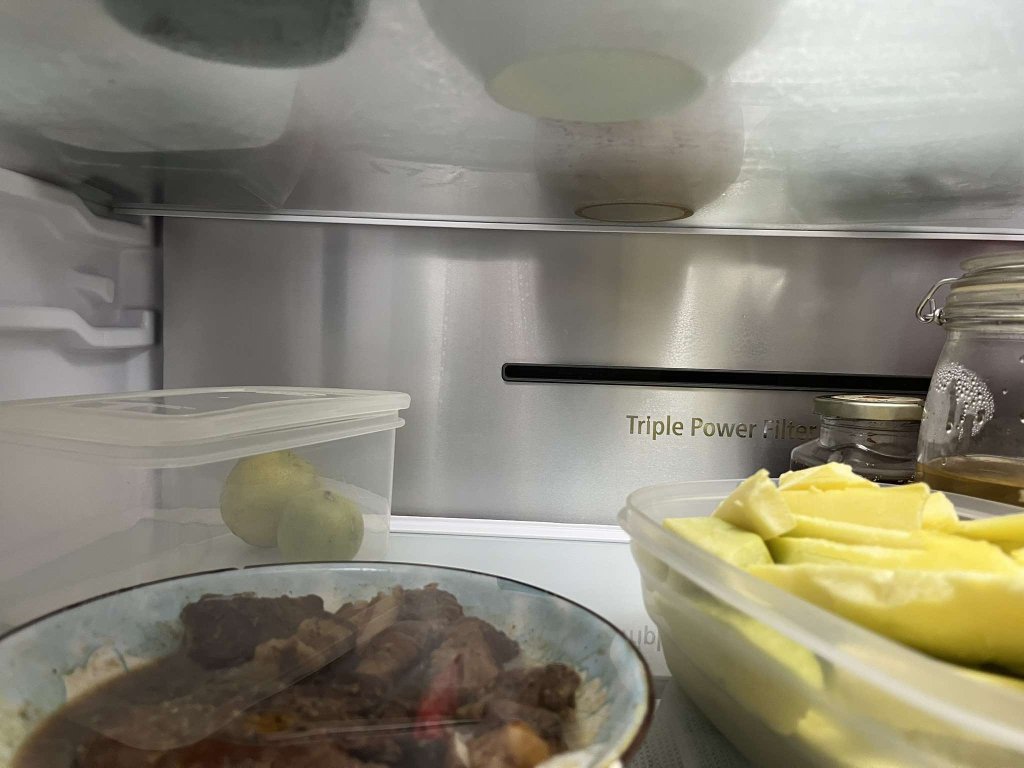

nhà em dùng con y như bác chủ topic, không có tình trạng đọng hơi nước, em mua con này dùng đc hơn 1 năm rồi, chỉ có vài lần bị là do cụ nhà em quên đóng kỹ cửa làm hơi thoát ra nên đọng nước, e đóng chặt lại thì ko còn, mức lạnh e để 3/5
em mua ở Nguyễn Kim q1, trước khi mua e cũng tìm hiểu kỹ nghe mn bảo dòng này mã 01 mới hay bị lỗi nên e chọn 00 và chọn NK q1 vì gia đình e toàn mua hàng ở đây nhiều năm đều ko bị gì cả

vâng, co nhà cụ ngăng mát nó mát có sâu ko ạ? Ngăn trên cùng của ngăn mát e thấy ko mát nhất. ko biết tủ nhà cụ có thấy vậy ko ạ?
em thấy mát đều cụ, nếu ko đều các hủ hay lọ thủy tinh đựng sẽ bị đọng nước đổ mồ hôi,
hình em chụp hôm qua thì hủ củ kiệu bị đổ mồ hôi nhẹ do khuya hôm kia cụ nhà em mở đóng ko kỹ làm hơi thoát ra, lúc em phát hiện là toàn bộ ngăn mát đã đọng nước :|, em phải bật lạnh lên mức 5 rồi sang hôm sau mới trả về mức 3

Lỗi đọng nước trong video này có nói. Các bác thử xem tắt chế độ tiết kiệm năng lượng đi xem có hết ko.
