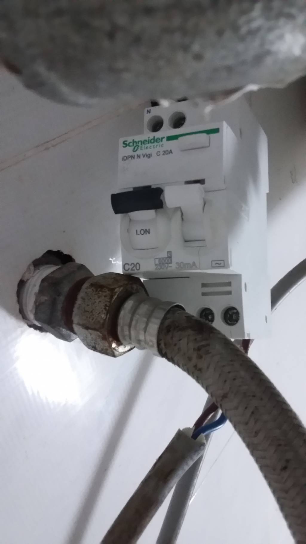

hôm trước nhà em lắp nóng lạnh, có lắp thêm cái công tắc mà cậu thợ gọi là "công tắc chống giật", không biết có an toàn hơn nhà cụ ko
SugarPapa
OF-368749
1/6/15
17
253,220 Mã lực
cái cục nhà em lắp nó như này

Em hỏi cụ đừng cười, nhìn cái ảnh cụ post em không biết nó là cái gì, nhưng hôm nay em tính dùng bình năng lượng mặt trời cho an toàn
Nó là cái aptomat chống rò điện cụ ạ, nếu bị rò điện quá 30mA là nó tự nhảy ngay. Cụ nên dùng đồ của hãng có tiếng như Schneider, Siemens, ABB...tuy giá thành cao nhưng yên tâm về chất lượng. Cụ mua về rồi tự lắp cũng được mà, nó kiểu như link dưới:
http://www.evnonline.vn/schneider-electric/aptomat-acti-9-mcb/mcb-acti-9-rccb-rcbo/acti-9-rcco-1pn-6ka/a9d31620-idpn-n-vigi-20a-c-30ma.html
Thanks cụ, mai mua bình mới em bảo thợ nó tim và lắp luôn cho yên tâm.

Bình nóng lạnh nó có ổ cắm 3 chân , 1 chân tiếp đất nhưng về ta các Bác thợ toàn đấu hai cực . nhà Em làm đoạn sắt phi 4 chạy xuống đất .
Nếu có tiếp đất thì dò nhẹ ko sao , dò nặng nhảy aptomat thường luôn .
Có aptomat chống giật thì dò nhẹ là nó nhảy :)) .
Trong trường hợp lắp aptomat chống giật mà ko có tiếp đất , khi xảy ra dò điện nếu tường hoặc đường ống (ống kim loại ) đủ tạo thành mass thì nó sẽ nhảy (tương tự nối đất ) .Nếu ko thì người sẽ là sợi dây nối từ đất đến nguồn -> vẫn nhảy nhưng bị giật 1 phát :)) . 99,99% là ko sao (đau 1 tý )nhưng sẽ có người nhạy cảm vs điện hoặc bị tim thì có thể 1 phát này cũng gây hậu quả .

Cụ mua bình mới đi, các bình bây giờ đều có attomat chống giật kèm theo bình,. Nhưng cẩn thận thì làm thêm 1 cái chống giật theo tầng hay theo phòng nữa, nếu điện nhà cụ đi theo lộ mỗi tầng/phòng 1 attomat. lắp thêm vào cho an toàn, nhưng đừng chọn loại rò nhỏ quá không hơi tý là nó nhảy khó chịu lắm.
