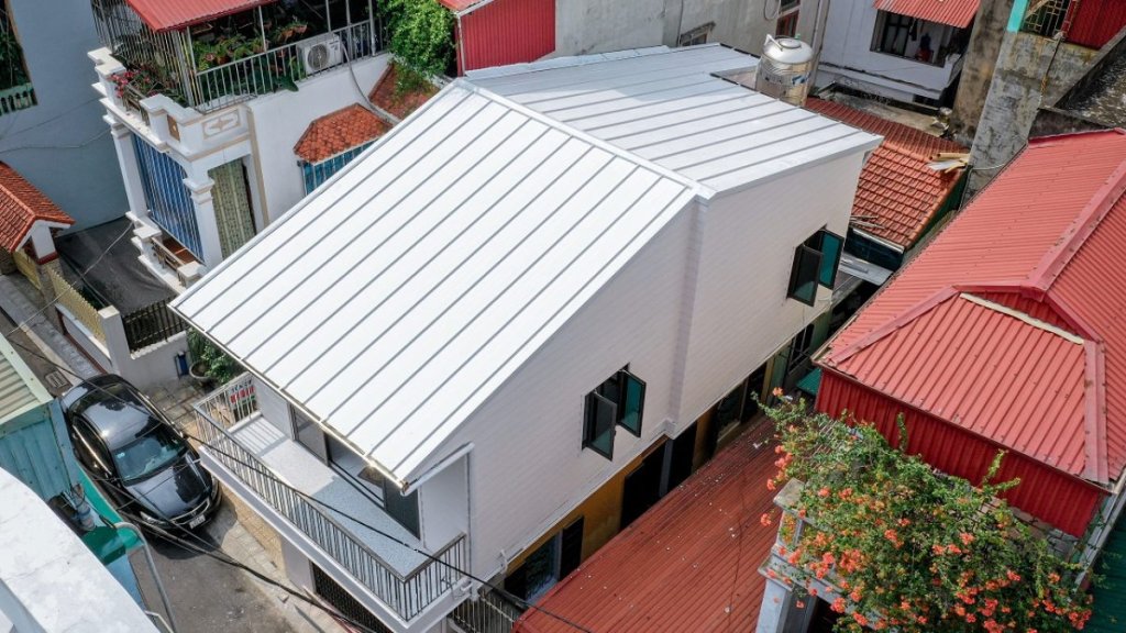

Các cụ cho hỏi, nhà lắp ghép dạng này thì tường vách bằng tấm panel hay tấm bê tông nhẹ ?
Còn trần thì làm dạng gì phổ biến, tôn sóng hay tấm bitum nhỉ ?

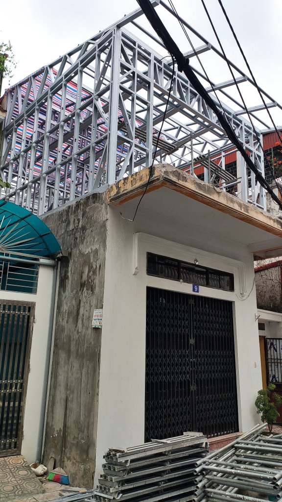

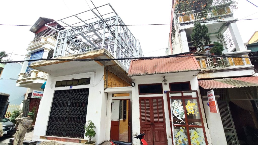

Nhà loại này thì móng làm có phức tạp không, nhà đang ở là nhà bê tông 3 tầng muốn lên thêm tầng nữa muốn làm loại này cho nhẹ( vì nhà cũ xây cách đây 20 năm rồi nên móng không vững lắm). tôi đang băn khoăn khoản liên kết giữa phàn nhà cũ bê tông với nhà thép như thế nào nhờ chủ thớt chỉ giúp
Galger
OF-408366
4/3/16
400
230,784 Mã lực
phunguyensteel.com
Cụ add zalo em gửi nhiều tư liệu cho cụ hơn nhé.

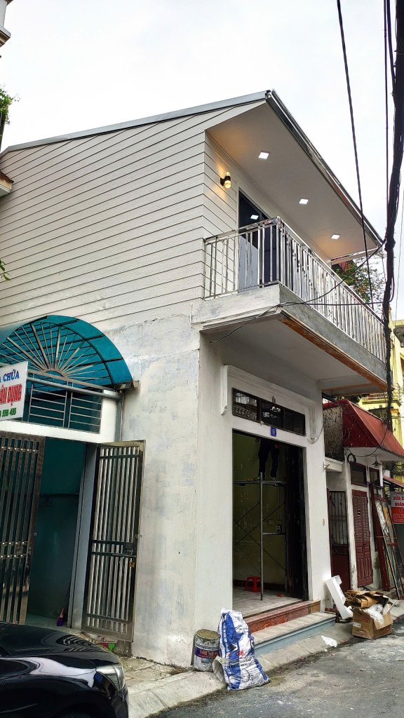

Giải pháp phù hợp với thực tế
