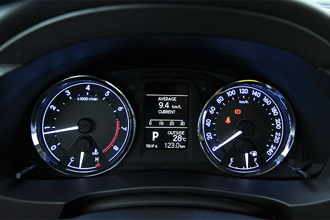

Cụ cho em hỏi cái số 10 20 30 ở đồng hồ xe altis ở dưới chế độ eco nghĩa là gì vậy?

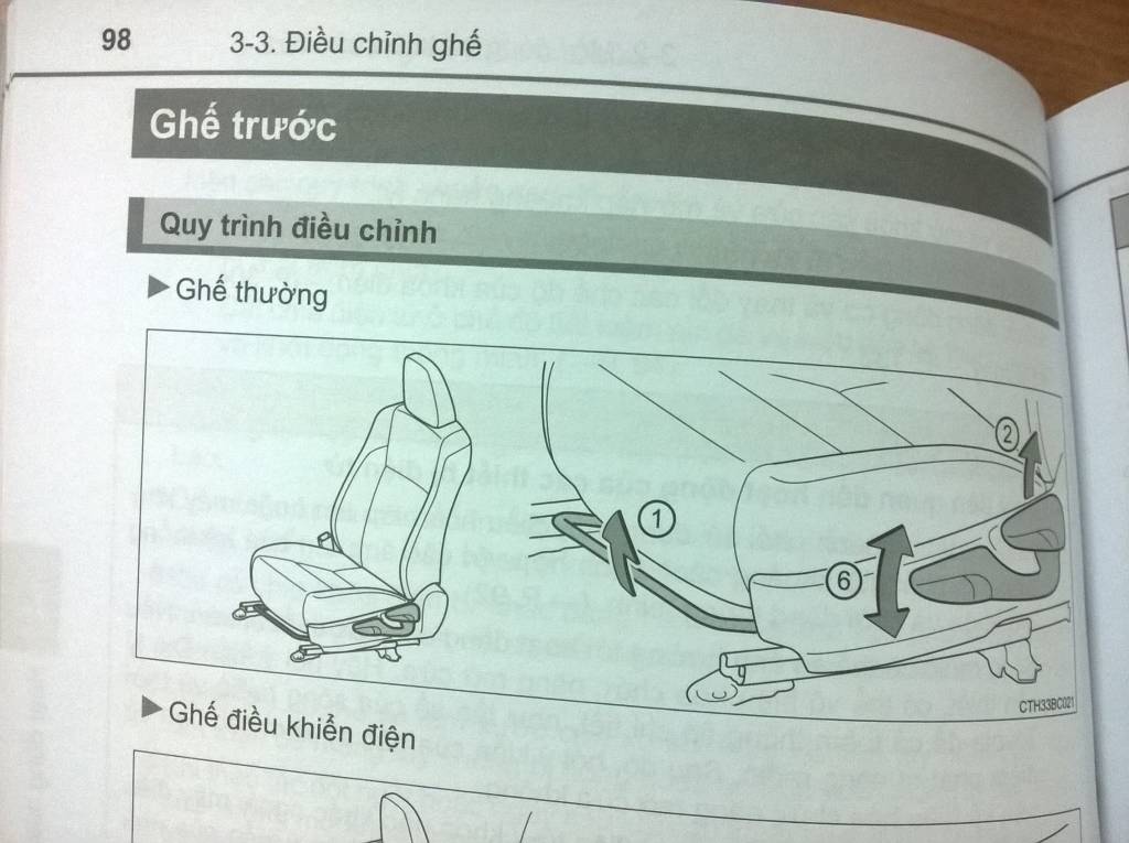

Bác chủ cho e hỏi cách chỉnh ghế atis 2014 mt, e thấy chỉ chỉnh được ghế ra xa và cao thấp ngồi khó chịu, chỉnh gần thì đầu gối bị chạm taplo va vô lăng, chỉnh xa thì côn ko đạp hết, e cao 1m7 chân ko đến nỗi ngắn lắm dao chỉnh ghế đủ kiểu mà ngồi vẫn ko thoải mái,, kiểu ghế nó hơi bị lõm về phía sau ý ạ, ngồi đi xa cực đau lưng. E ngồi xe vios của bạn thấy rất thoải mái chứ ko như xe e
Nó là thước đo giá trị tức thời km/lít đó cụ. Trên nó là cữ CURRENT (nghĩa là hiện thời đó cụ). Trên số 10,20,30 đó là một cái bar graph (đồ thị thanh)
thanh 0 10 20 30 là lượng nhiên liệu tiêu hao thực tế tức thời 10 lít/100km, 20 lít/100km,...nó sẽ thay đổi khi bác đạp hay nhả chân ga, do đó sẽ có lúc nó vọt lên 30 lít/ 100km nhưng sau đó ổn định rồi sẽ giảm xuống.
Altis MT 2014 thì có thể chỉnh được vị trí xa gần, độ cao của ghế và độ nghiêng lưng ghế, nếu bác thấy lưng ghế hơi lõm về sau thì có thể chỉnh lưng ghế thẳng hơn 1 chút, thông thường lưng ghế nghiêng khoảng 95-110 độ so với vô lăng. Sau khi chỉnh ghế, kiểm tra lại bằng cách đặt cổ tay ở điểm cao nhất của vô-lăng. Nếu cổ tay để thoải mái tại điểm đó, trong khi vẫn giữ vai tì vào lưng ghế tức tư thế đã đúng.
Gửi bác cái ảnh của sách HD
cách chỉnh ghế: 1. chỉnh vị trí xa gần của ghế. 6. điều chỉnh độ cao của ghế. 2. điều chỉnh độ nghiêng lưng ghế.
Thanks bác, để e thử lại xem, đã làm theo sách hd mà ngồi chưa thoải mái bác ạ
Vậy tức là chỉ số báo 0 tức là tiết kiệm nhiên liệu nhất hả cụ
Về thực tế thì không có mức 0 lít/km đâu bác à, vì như vậy thì xe ko tốn xăng mất :D, tối ưu nhất là dưới mức 10 lít / 100km thôi, còn khi vạch báo ở vị trí 0 là do bộ đếm chưa hoạt động ngay khi động cơ khởi động, cần 1 vài s để cập nhật.
