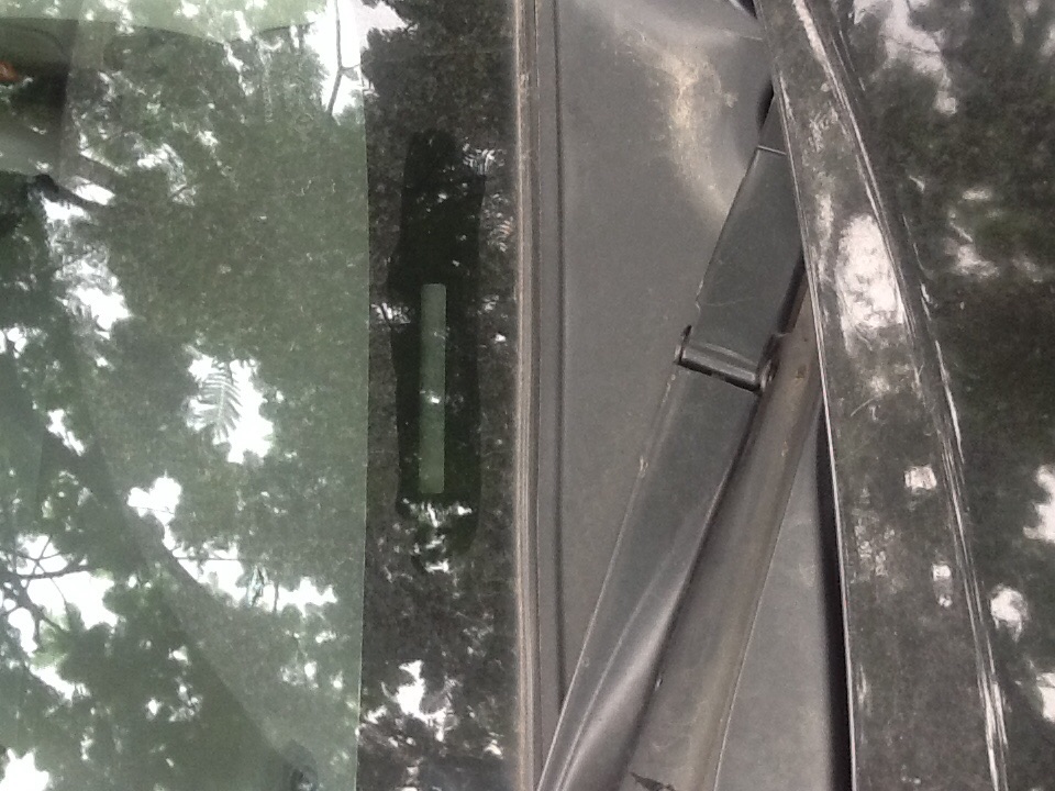

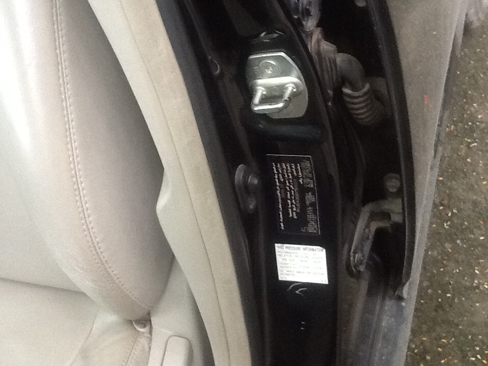

Cụ cho em hỏi xe em Corolla 2009 AT nhập Đài Loan (VIN RKLBZ42E697501013, động cơ 3ZZFE) thì dùng dầu hộp số, dầu trợ lực, dầu phanh loại nào ạ.
Cảm ơn cụ nhiều.
TOYOTA MYDINH
OF-333441
5/9/14
1,376
293,760 Mã lực
Cảm ơn cụ nhiều.
Xe của cụ dùng trợ lực điện cụ ạ nên không cần thay dầu trợ lực, dầu hộp số là dầu hộp số tự động Toytota loại WS, dầu phanh SAE J1703 hoặc FMVSS No.116 DOT 3

Số VIN xe bác ghi ở chỗ nào thế?, xe e cũng thế mà ko biết nó ghi ở đâu, cám ơn bác !
