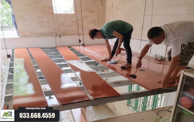

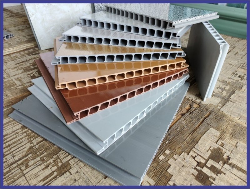

Chào các bác. em đang chuẩn bị sửa nhà, làm 2 phòng 30m2 cho 2 con ở trên gác. trước đây đã đặt xà gồ 50*100 rồi ạ.
em đang tính sử dụng tấm nhựa chịu lực PCV của Cosmos làm sàn và vách ngăn.
Bác nào đã từng thi công, sử dụng tấm sàn + vách ngăn này tư vấn giúp em ạ:
1. Về độ an toàn cho sức khỏe.
2. Khi lát sàn này, đi lại có gây ra tiếng ồn khó chịu không ạ?
3. Độ cứng vững và độ bền của sàn nhựa + vách ngăn nhựa này như thế nào ạ?
em chân thành cảm ơn các bác.

Em thì nghĩ bác nên mua ván gỗ công nghiệp, cứng cáp hơn xíu. Nói thật với bác mấy loại này bước lên em cứ cam giác không yên tâm.

Để đảm bảo an toàn thì cụ nên dùng thêm 1 lớp tấm gỗ ép (loại phủ nhúng sơn đen/ nhựa đường ấy để chống mối mọt) làm cốt dưới cho nó. Chứ để 1 lớp như này sợ ko ổn.
Xét về an toàn thì khi lớp trên lỡ có vấn đề thì vẫn còn lớp dưới đỡ và xác suất 2 lớp cùng hỏng 1 chỗ là thấp gần như ko có. (xưa em có cải tạo nhà tập thể như vậy, dùng 20 năm vẫn ok).

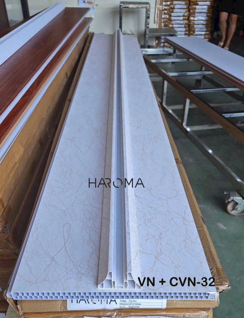

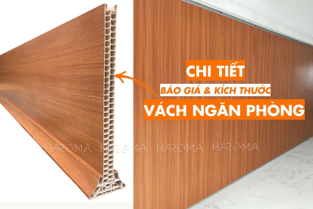

Sàn thì em k biết, còn vách ngăn 2 mặt kia thì nhà em dùng rồi. Sạch đẹp, kín, chắc chắn. Vách nhà cháu cao 3.5m, k cần khung xương mà chắc chắn lắm. Nhà cháu dùng của Haroma, k phải Cosmos.
