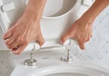

Cụ phải nhấc nó ra được như thế này

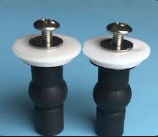

Nạy cái che hình tròn lên. Cái trong ảnh có màu trắng còn của cụ màu đen. Nó sẽ lộ ra cái vít để vặn.
Nó là loại vít nở cao su thế này

Như ảnh là ngón cái bấm vào để nhấc ra hả cụ? Sao nhà e k có chỗ bấm nhỉ?

Không có chỗ bấm thì Cụ nhét cái gì vào đấy làm đệm để ấn. Có thể nhấc từng bên. Có vài loại nút ấn để tháo nhưng tựu chung lại là kiểu gì cũng có nút ấn.
Sau đó cậy cái nắp inox lên, rồi lại lắp hờ cái nắp vào để chỉnh đúng vị trí 2 chốt. Rồi dùng 4 cạnh vặn cho chặt. Vệ sinh sạch rồi lắp lại.
Nếu bộ vít hãm nắp gỉ hay hỏng thì ra Cát linh mua bội mới, có nhiều loại, đúng giá chỉ 60.000đ.

Ko phải cạy nắp đâu cụ. 2 cái chốt trên nó làm lệch tâm quay sẽ chặt vào nhưng phải căn sao cho khoảng cách giữa 2 cọc vừa với lỗ trên nắp.
Cụ chủ cứ tìm chỗ bấm trên nắp sẽ rút dc
