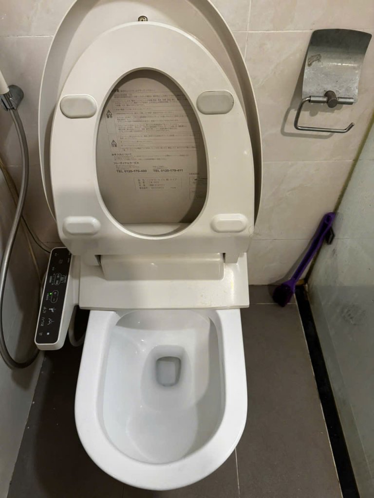

[Funland] Các cụ chỉ e cách tháo nắp bồn cầu này với

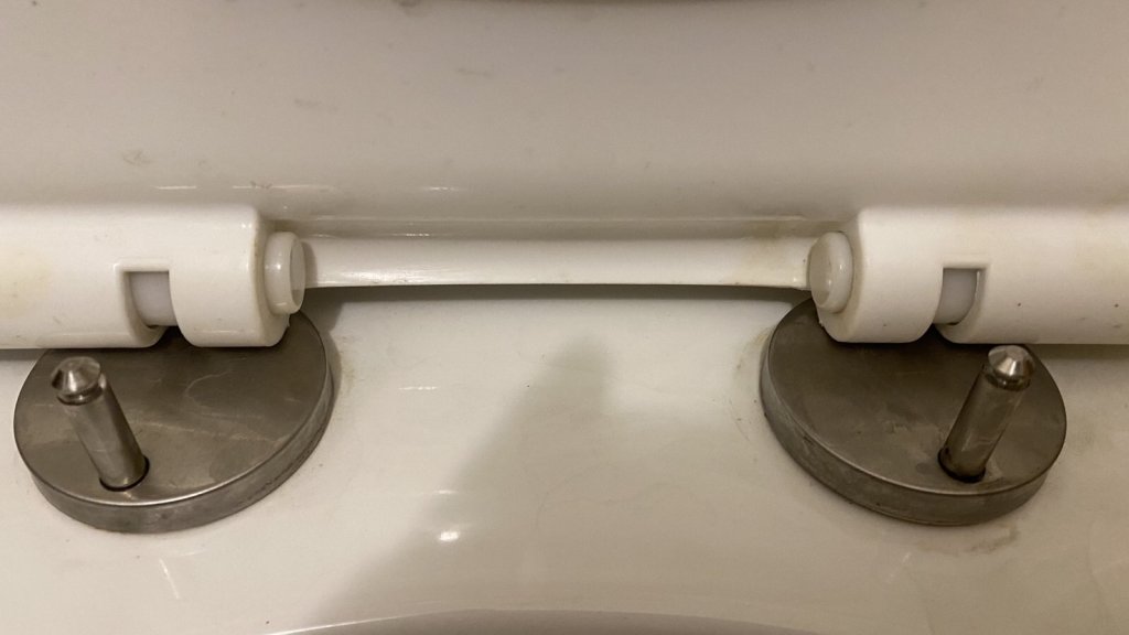

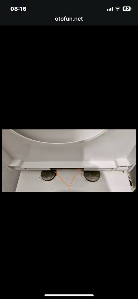

Cụ chụp thêm mấy cái ảnh nữa em xem nào: ảnh cạnh...em hỏi vợ em thì S400 là mã AC-1032VN, thì trên mạng có hướng dẫn nhưng em xem xong vẫn không giống nắp nhà cụ. Cho vk em xem ảnh thì bảo chụp thêm anh đi. Vk em làm ở đại lý cấp 1 của inax
Đây cụ ạ

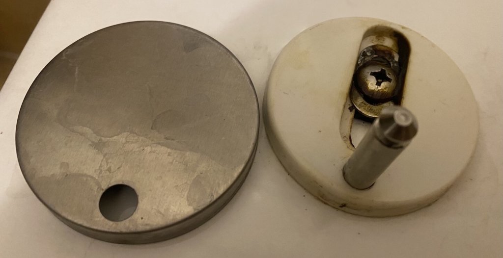

Khổ quá, nhà Cháu phải xuống tháo cũng Toto cho Cụ đây !
Bấm 2 cái nút nhựa là tháo ra. Nhấc cái nắp inox lên. Ướm thử cái nắp bồn cầu vào 2 chốt sao cho vửa ý. Vặn chặt 2 cái vít vào thành bồn cầu. Lắp lại là xong. Đầu vít nhà Cháu bôi mỡ bò chống gỉ chứ không phải bẩn đâu. :))

Cảm ơn cụ, nhưng cụ xem lại ảnh e có chụp cận cảnh đoạn này, nhà e k có nút nhựa thò ra như nhà cụ. Nó lõm vào bên trong. E thử lấy que sắt chọc nhưng nó k có xi nhê gì. Kiểu như chỉ là cái nắp che

2 loại khác nhau mà cụ. Nhưng bulon toàn của toto toàn bằng inox, cụ cẩn thận lo rỉ bôi mỡ vào, lâu ngày mỡ thoái hoá két lại gây khó tháo. Và giờ mỗi lần xịt nc vào là loang loáng 7 sắc cầu vồng

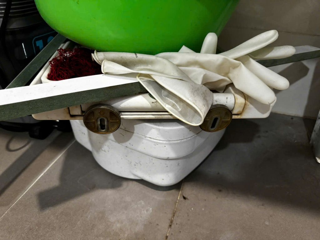

Em vào Web của Inax tra mã AC-832VN của cụ nó không có hướng dẫn mở, nhưng trong các phụ kiện đi kèm nó có cái T-wrench em đoán nó là cái để cho vào cái lỗ như cụ nói để mở ngàm giữ chốt. Mỗi tội là trên hình của hãng thì nối của lỗ hai bên nó còn có nắp che nữa, khi nào tháo thì bật cái nắp đó ra, còn của nhà cụ không thấy thì không biết có phải là do thất lạc hay nắp của cụ không phải đúng của AC-832VN. Vk em nó bảo cụ gọi hotline của Inax thợ nó hướng dẫn cho.

Cảm ơn cụ. Có cái nắp nhựa e cậy ra để chụp đấy ạ. K biết kiếm cái t-wrench này chỗ nào cụ nhỉ, e thấy cái T nayg có vẻ ren khác các loại T mở bulon khác.
E chụp cận cảnh cái chỗ này đây ạ
