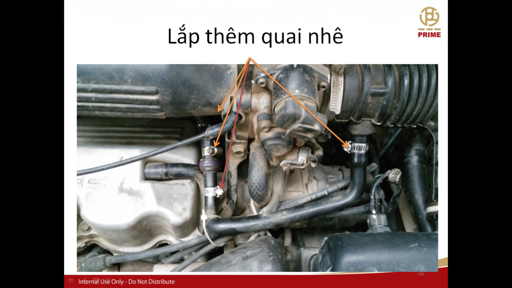

Ham choi
OF-190027
16/4/13
151
332,110 Mã lực
Cảm ơn các cụ đã chỉ giáo, em chỉ thêm là lắp thêm 4 cái quai nhê vào cái ống cho nó kín (như trong hình ảnh) và reset lại, chạy hai hôm nay thấy ok
