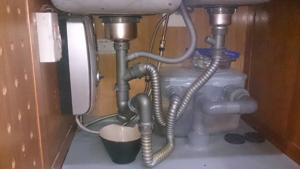

Em đã làm 1 cái bằng nhựa cụ ạ, nhưng mà có nhiều vấn đề quá. Thứ nhất là nó bẩn, không thể rửa sạch được, thứ hai là dung tích bé quá nên mỗi lần xả nước mỡ bị đẩy ra khỏi bẫy.
Cuối cùng em đặt mua của Đại lộc http://thunglocmo.com/?module=bp&cID=147
Tuy giá hơi cao nhưng sau khi dùng 1 tuần em thấy cũng ổn cụ ạ.
Cụ cho em hỏi thùng inox này có kín khít ở nắp với lại ở các đường ống vào ra không. Em dùng thùng nhựa 1 thời gian bị tình trạng bị mùi, em đã cho cả ống vào và ống thoát cắm ngập trong nước mà vẫn hơi bị vẩn mùi, em nghi là cái gioăng cao su nắp hộp không kín khít lắm, ngoài ra khi xả nước mùi cũng có thể bị sục ngược lên theo đường ống thoát chậu rửa. Không biết cái thùng inox cấu tạo thế nào có ngăn đc mùi triệt để không. Giá thùng cụ mua loại kích thước thế nào bao xèng vậy cụ?
Nắp thì kín do có gioang cao cu xung quang và 4 khóa. Còn các đường ống nước trước đây thợ lắp bằng ống mềm, rồi quấn băng dính xung quanh. Em lắp ống cứng rồi dùng băng tan ghép vào nên ổn định và kín hơn.
Thật ra vẫn hơi có mùi, do ống chạy thẳng vào bể, khi lắp em đã định gắn thêm xiphong nhưng thấy gấu nhà em không kêu về mùi nên em lờ đi he he.

Cám ơn cụ! Em thấy ống thoát chậu rửa nhà cụ không có xi phông ngăn mùi, trong khi nhà em ống thoát chậu rửa trước khi đổ vào hộp tách mỡ còn có cả mấy đoạn cong xiphoong, ống vào và ra hộp em nối cho cắm ngập hẳn vào nước để không hở khí. Vậy mà sử dụng vẫn bị mùi là sao cụ nhỉ? Em chụp cái gầm chậu rửa nhà em cụ thử xem phán giúp em nhé.

Cụ thử vệ sinh lại ống xem thế nào, chứ cái thùng của cụ giống cái thùng gạo nhà em trong cũng có gioăng nên em nghĩ là nó kín cụ ạ.
Em thấy cụ lắp bình nước nóng trực tiếp ở đây, theo em như vậy rất nguy hiểm. Bình nước nóng trực tiếp thì đường nước ra không được lắp van, việc đóng mở nước thực hiện ở đầu vào của máy. Đây là khuyến cáo của nhà sản xuất, năm ngoái em định lắp như cụ nhưng sau đó phải thôi đấy.
Vệ sinh ống và thùng nhựa sạch thì được vài hôm rồi lại thoang thoảng mùi cụ ạ. Cụ thấy đấy, ống mấy lần cong xi phông, hộp nhựa thì có gioăng, đầu ống vào ra hộp kín khít, thế mà vẫn có mùi mới tức chứ.
Về cái bình nước nóng trực tiếp, như cụ nói em không hiểu NSX khuyến cáo mất an toàn là ở vấn đề gì hở cụ? Vì cái bình này khi dùng để tắm thì cũng là vòi sen đóng mở sau bình mà cụ? Về điện đóm thì em cũng có đường dây tiếp địa làm tương đối nghiêm chỉnh cụ ạ.
Vụ mùi thì em không phán được rồi cụ ạ, cụ thử nghiên cứu kỹ xem.
Còn nóng lạnh, em thấy trên hướng dẫn của các hãng đều khuyến cáo không nên thay vòi sen đi theo maý bằng các loại vòi sen khác có đóng ngắt. Bình nóng lạnh trực tiếp thường là đóng mở trước bình đấy cụ. Một số máy có cảm biến, nếu nước không chảy qua sẽ không hoạt động. Tốt nhất cụ nên xem hướng dẫn sử dụng máy của cụ xem cụ thể thế nào.
Vâng cám ơn cụ, để em ngâm cứu thêm. À mà theo catalog thì cái bình ariston này là loại chuyên dụng cho rửa bát chứ k phải dùng cho tắm cụ ạ, thậm chí cũng k có tay sen đi kèm luôn ạ.
