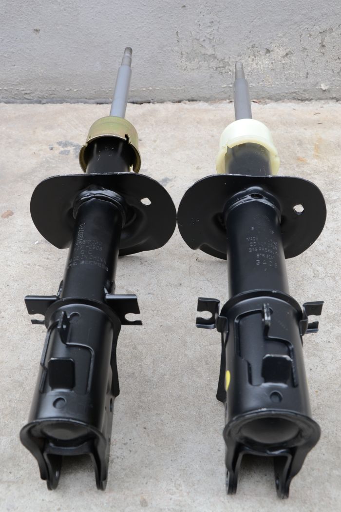

các cụ cho e hỏi thụt này lắp cho siena đc k,có cụ bán cho e đôi này lắp cho rẻ,hiii
GIẢM xóc không ham rẻ được cụ ui!Nếu lắp vào phải chế cháo thì cụ phải có kiến thức về cơ khí để lắp thật chính xoác, chắc chắn,nhất là giảm xóc trước,nếu sai lệch xe vận hành không an toàn đâu ạ !
thank cụ,cháu đang đắp cho v2.hàng họ sập sệ quá ạ,hixxx,chục củ chưa đâu vào đâu
