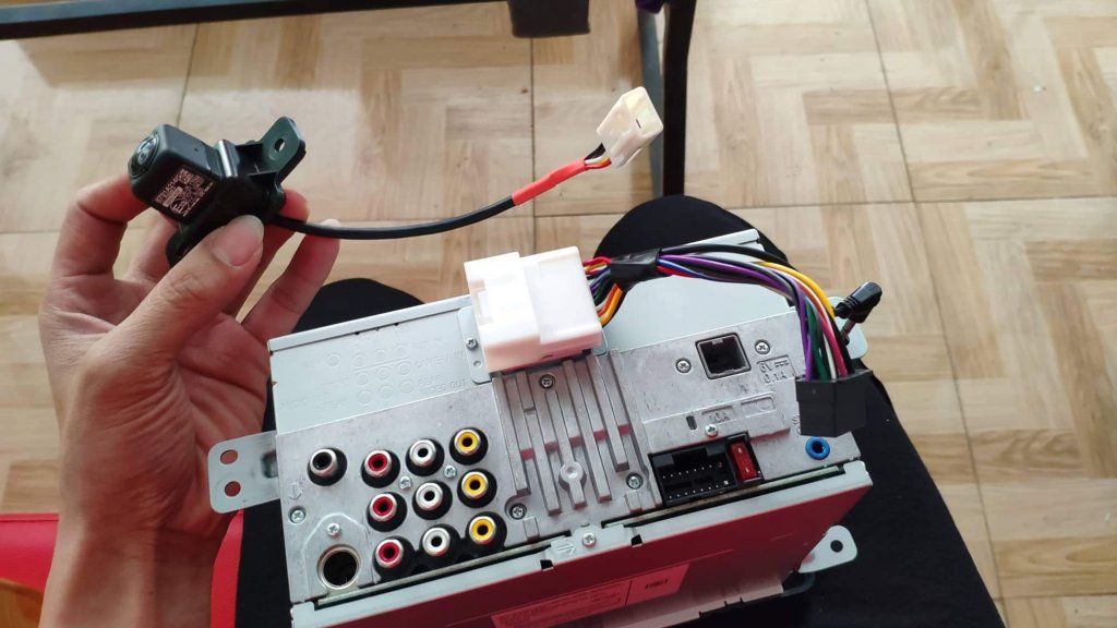

E mới lấy được bộ đầu + cam lùi theo xe Xpander. ( như dưới hình )
E lắp cho con Joilie cỏ.
Cơ mà bọn này dùng zắc vuông 5 chân khó kiếm quá. Giờ e k biết dùng loại nào để nối từ cam lùi vào đầu.
Nhờ các cụ giúp e. E cám ơn ạ.

Cụ mua đâu đc quả cam ngon thế? Jack này cụ cắt phéng đi rồi đấu dây là ok thôi.

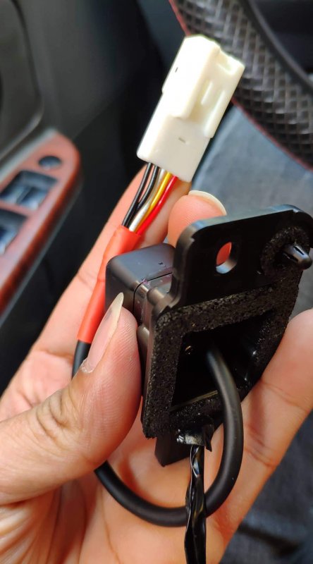

42
