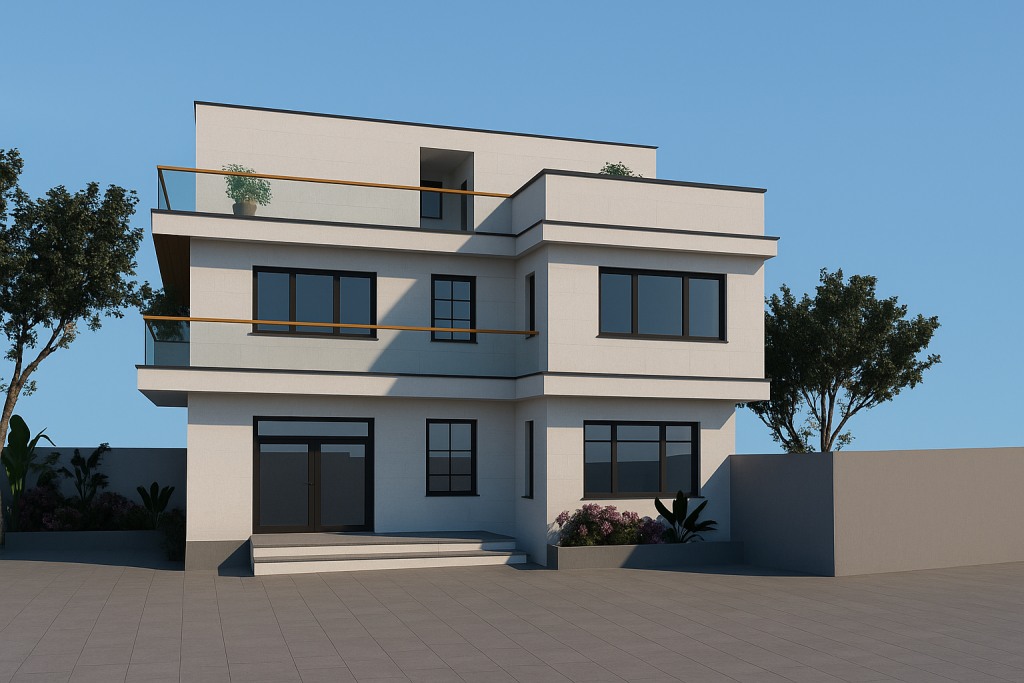

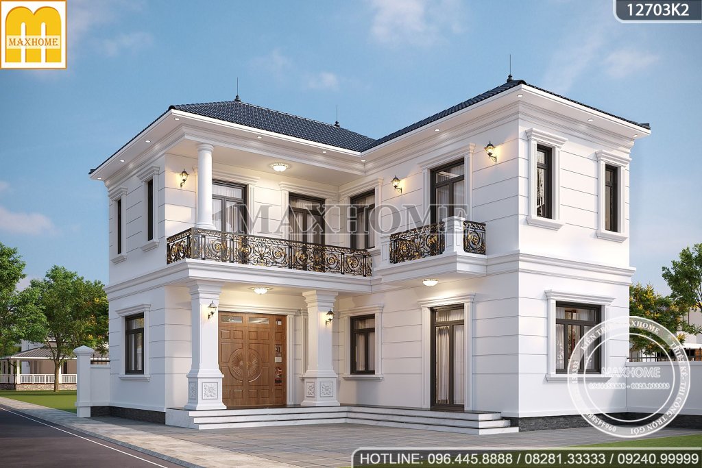

Mình muốn làm cái nhà mẫu này.tầng 1 và 2 thì ưng rồi. Tuy nhiên tầng 3 thì chưa ưng phần mái và phần sân bên trái. Có bạn nào giỏi thẩm mỹ tư vấn giúp kiểu tầng 3 phong cách hiện đại, tối giản, ít sử dụng tôn không
Làm kiểu mái nhật đi cụ :D
Laimoihochoi1981
OF-729411
16/5/20
24
71,905 Mã lực
Mái nhật thấy hợp với nhà 2 tầng, mà không đồng điệu với kiểu đơn giản của tầng 1 và 2. Mình muốn tầng 3 là một phần nhà, 1 phần kiểu ban công nhìn chiw tí cơ
Sân trái khoét làm hồ coin cụ ạ .
