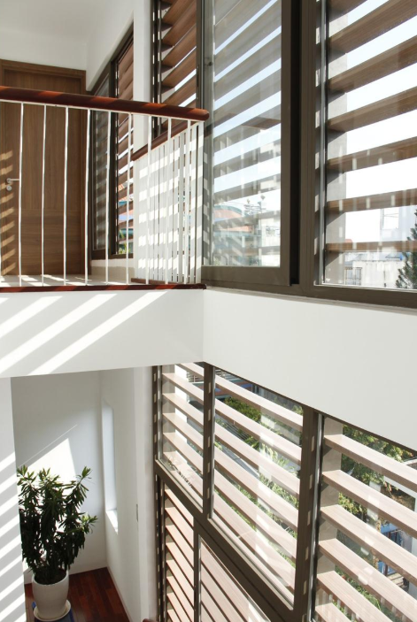

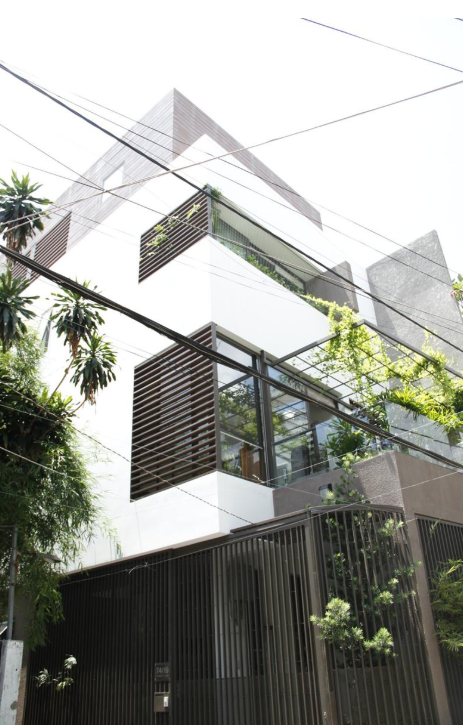

Ngồi xem lại có mấy ảnh lam chắn từ tầng 3 cho cụ chủ tham khảo nhé, ở trong HCM do một cty ngoài Hà Lội làm, căn này cải tạo lại :
Thực tế :
Quá đẹp! Em cám ơn cụ nhiều. Tiếc là em không rót được 1 chén nữa mời rượu cụ.
