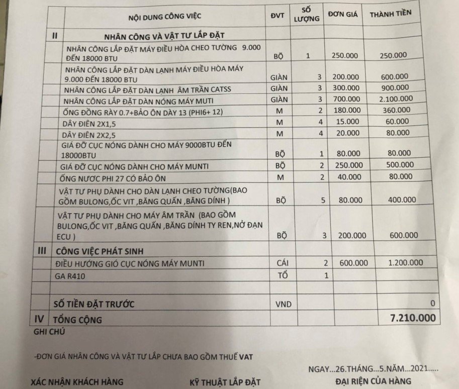

K/g các cụ:
Em đang xây nhà. Dự kiến lắp điều hòa nổi và đi ống âm tường. Nhờ các cụ tư vấn giúp nếu đi ống âm tường có sợ xảy ra các hiện tượng như rò rỉ ống, ống thoát nước làm ẩm tường bong sơn,quá trình sửa chữa (nếu có) có phức tạp không...
Nhân tiện có cụ nào trên OF làm về mảng này cho em xin báo giá nhé, tất nhiên là tương đối thôi (bao gồm các công và vật liệu, phụ kiện ah).
Cảm ơn các cụ nhiều!
Em vừa làm tuần trước. Cơ mà em thấy hơi cao :D

Đi ống bảo ôn và thoát nước âm tường nó sạch sẽ, thẩm mỹ cao thì nên làm cụ ạ, còn sự cố lỗi kỹ thuật chủ yếu do tay nghề thợ thôi. Giá công lắp cũng như vật tư ống đồng, bảo ôn, dây điện, giá máy...e nghĩ có chênh nhau cũng ko bao nhiêu cả. Nếu chọn đc đội thợ làm ngon thì giá cao lại thành rẻ :D
