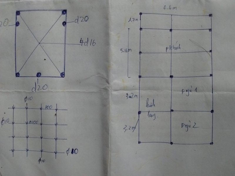

Nhà em làm chuẩn bị đến giai đoạn đổ dầm sàn tầng trệt. Nhà nông thôn nên chỉ làm tầng trệt để ở thôi. Em đang rất phân vân khi đọc trên các diễn đàn về bố trí dầm vượt nhịp ô sàn lớn. Em bố trí thép d16 ở 4 góc và tăng cường thêm 3d22 ở các vị trí như hình có đc ko. Dầm + sàn nữa tiết diện là 312x200.
Có cần phải tăng tiết diện dầm gối đoạn 5m lên 412x200 để đỡ đoạn dầm 6.4m ko ạ.
Bố trí thép mô men 2 đầu thế nào nhờ các bác chỉ em với.
Sàn em bố trí 1 lớp d10a100 dày 12cm đc ko...?

Cụ đang khó khăn cho 2 dầm giao nhau ở giữa phải ko? Bài toán này e hoàn toàn có thể chọn giải pháp ko bố trí dầm ở giữa, khi đó thép sàn và chiều dày bản sàn sẽ khác.
Tuy nhiên, với phương án của cụ thì cụ nói rõ hơn về chiều ngang, chiều dọc nhà đc ko, để xem xét tăng cường 1 dầm chính, còn 1 dầm bố trí như cụ là ok rồi.

Bề ngang nhà là 6.4m. Dọc là 5m có thể chọn dầm dọc làm dầm chính ko?

Nhờ cụ giúp mình vs. Nhà mình bề ngang 6.4 bề dài 17m. Khoảng cách 2 trụ dọc phòng khách là 5m. Phòng khách rộng 6.4x5m có 8 trụ bao quanh

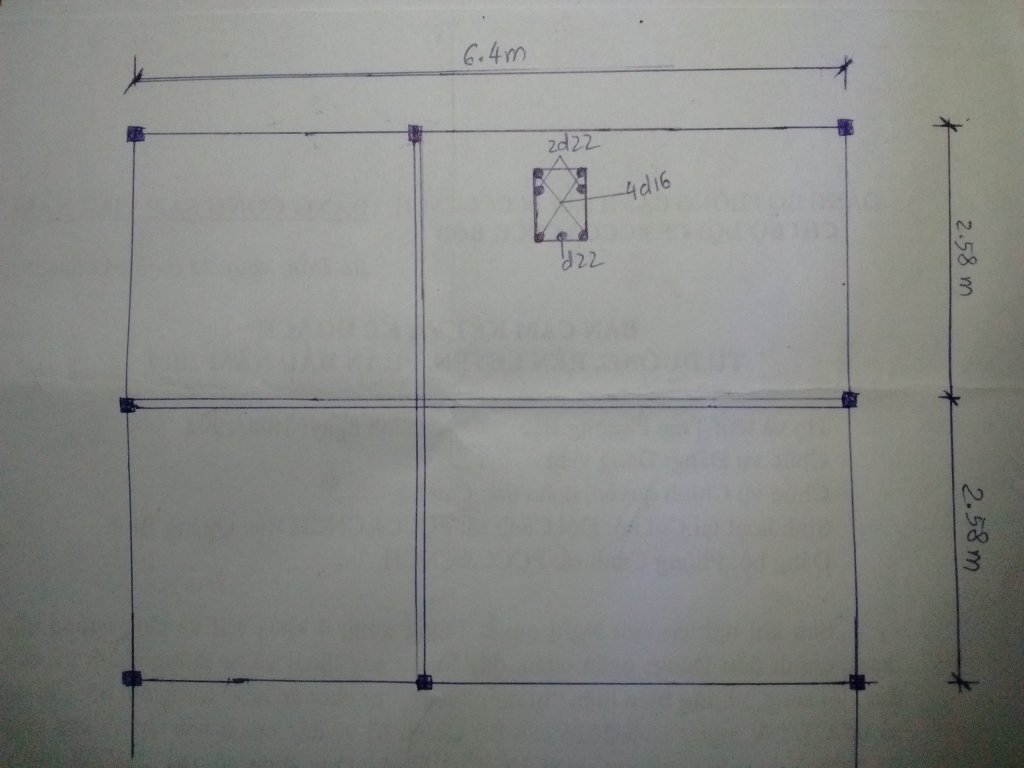

E nhất trí với cụ này. Cụ bỏ 2 cái dầm giao nhau ở giữa đi. Vậy là 4 cái dầm xung quanh thì có khoảng cách các cột từ 2.58m-4.0m thì cụ bố trí cho e 4 cây thép D22, không cần tăng cường ở các vị trí nào nữa cả, tiết diện dầm như cụ đã tính là ổn (vì cụ bố trí 2 dầm này thì điểm nguy hiểm nhất là điểm giao nhau ở giữa 2 dầm cần tính toán chọc thủng phải rất kỹ).
Còn bản sàn khi không có dầm cụ đổ dầy lên tầm 13cm, cụ bố trí thép 2 lớp là thép gai d10, lớp dưới với khoảng cách a = 120 và lớp trên với khoảng cách a=100.

Em thì chỉ làm 4fi20 ở 4 góc cộng 1 -2 fi 18 gia cường ở giữa là được. Fi18 có thể uốn để tiết kiệm. Lưu ý chiều cao dầm nên để tối thiểu 40-45 cm. Chiều cao nên bằng từ 1/10-1/12 chiều dài.
Thép sàn nếu dùng fi8 thì khoảng cách chỉ cần 12 cm, fi10 có thể là 15cm.
Sàn của cụ thế này bọn em tính là theo sàn vuông rồi. Có thể giảm được 15-20% thép so với sàn thường. Chủ yếu là tăng thép dầm, còn thép sàn không cần thép mô men vì đã cơ bản triệt tiêu.

Nhờ các cụ giúp em. Chắc chắn là phải có dầm giữa phòng khách rìu ạ. bố trí thép trong dầm thế nào cho an toàn thôi

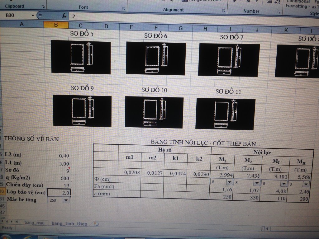

E vừa đưa vào bảng tính, thép lớp trên cụ để a200 thì toi (còn sập hay ko thì e ko nói), lớp dưới thì thoải mái :D

Nhờ bác tính toán đưa ra phương án thép + tiết diện dầm giùm em với. Chứ em lo lắm. Bố trí thép dầm chữ thập như thế đc ko. Còn sàn thì 1 lớp d10a100 130mm có an toàn ko bác

Dầm thì em bố trí thép như hình và tăng tiết diên nhịp dầm 5m làm dầm chính lên 200x400mm đc ko ạ. Thép sàn thì d10a100 130mm liệu có an toàn chưa. Hệ thống dầm nhà em như hình ạ

:)). iem bảo cái sàn chỉ nên để 4-5m hệ cột sẽ tiết kiệm. Chứ cụ để nó đến 6.4m chả tạch.:))

Thì e và cụ đang nói bỏ cái dầm ở giữa đi thì kích thước bản sàn chả còn 6,4m là gì :D.
Cụ chủ pm e nhé, tư vấn miễn phí luôn. Cuối tuần e đang rảnh đây
