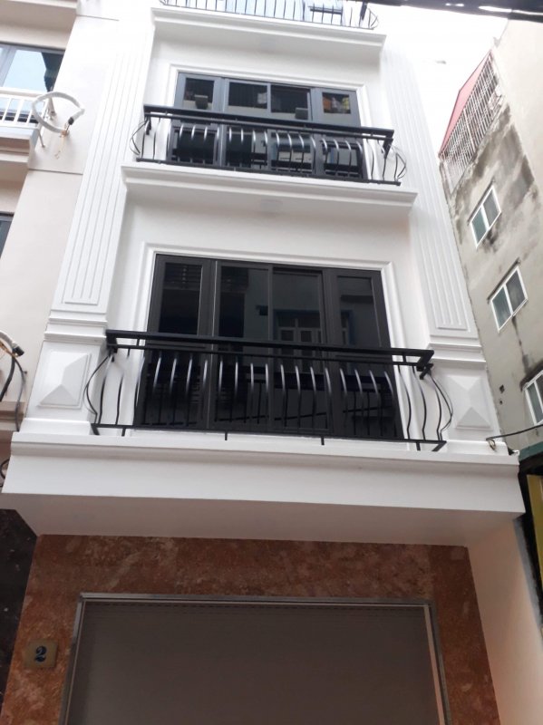

Chả là em sang tháng em chuẩn bị hoàn thiện cái nhà mà không biết nên lợp ngói hay bắn mái tôn. Em thì thích lợp ngói nhưng chưa đi hỏi giá, chỉ sợ lợp ngói đắt hơn tôn nhiều quá thì không đủ khả năng nên nhờ các cụ tư vấn ạ. Tiện đây có cụ nào báo giá cho em ngói và tôn bao nhiêu tiền 1m càng tốt . Em cảm ơn và mời rượu các cụ ạ
Đây là mẫu nhà em ạ

Nhà em làm theo mẫu này cụ nhé. Nhà em đang xây tầng 3 thôi
Ak vâng. Nếu vậy cụ nên nhờ Tv thiết kế họ lên dự toán và đưa ra lời khuyên thì chính xác hơn cụ ak ( gias nó còn tuỳ thuộc kết cấu, chủng loại ngói, tôn) chứ trên này các cụ cứ chém chung chung khó cho cụ.

Nhà 100m2, mái chéo thì thành tầm 120m2, nếu đổ mái chéo bê tông rồi dán ngói lên thì mất tầm 200 triệu; nếu mái ngói khung keo sắt thì hết tầm 50-60 triệu; nếu bắn mái tôn thì hết tầm 15-25 triệu tùy loại tôn

Cảm ơn cụ nhiều em cụ tư vấn đúng ý em rồi đấy ạ
