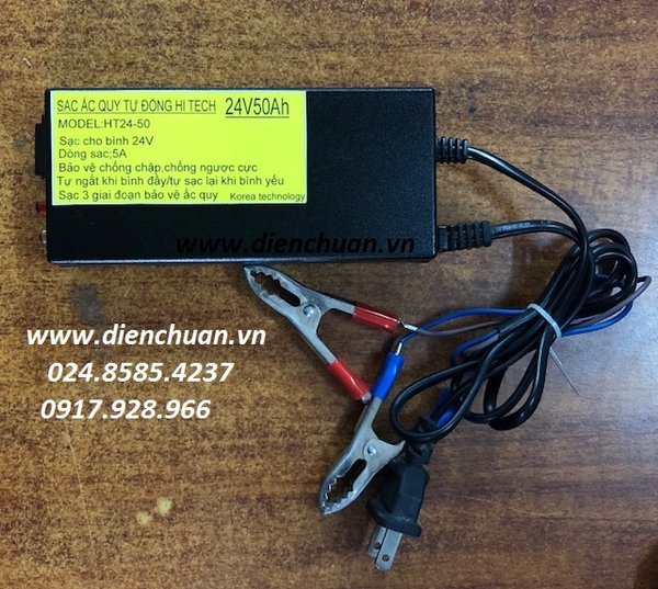

Món adapter để sạc dùng con này ok k ạ?

duytrong
OF-41559
25/7/09
13,564
534,753 Mã lực
trước em cũng ham mê chế cháo. mô tơ mô tủng. sạc siếc các cái. được một dạo lại chán.
nếu biết kiếm mô tơ thì rẻ hơn giá cái quạt 300k
Mô tơ 12 V trục 8 ly chữ D bán cỡ 200 k thay cho quạt điện vừa luôn cụ.
Trên mạng bán đầy kể cả các phụ kiện cho quạt DC.
